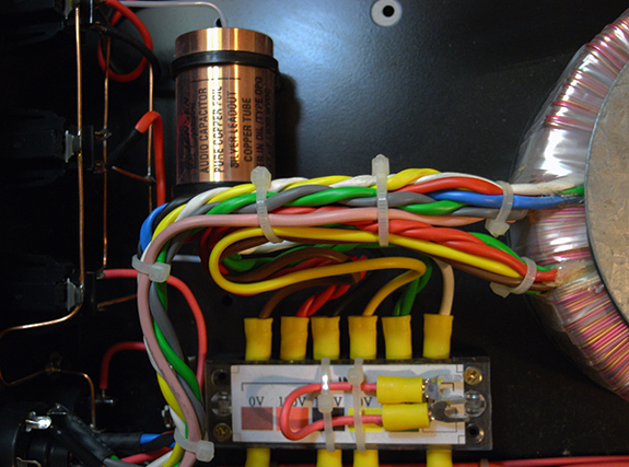

原帖由 子木 于 2008-4-12 21:04 发表
不知这颗JENSEN电容是怎么接的,容量多大?
以前的图找了半天找不到,要找PAN兄要了

发表于 2008-4-12 22:38:13 | 显示全部楼层
o.47/630V,并在输出插座上,这个电容代替了滤波器了,

发表于 2008-4-12 22:41:58 | 显示全部楼层
先跪谢两位了!子目兄,一你专业意见,在这里家电容声音会有什么变化? (我专给你出难题!)

发表于 2008-4-12 22:45:32 | 显示全部楼层
原帖由 kanila 于 2008-4-12 22:41 发表
声音说不上,但是一些高频杂波会被此电容吃了,我也就只能理解到这了
