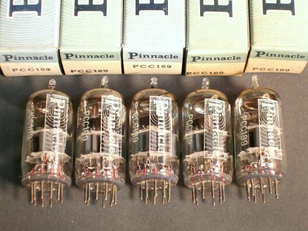

EMP两个输出管到底是啥啊,以前记得是6922吧,现在这个PCC189又是啥来头?高保真音响那本胆机的手册没带在身上,替换型号么?
刚刚在ebay.uk上看见啥NOS NIB 西门子ECC189(咋现在啥都是NOS,怎么看啊)。出价35磅,带盒子。都啥玩意哦?请教下各位呵呵

ECC88 歐洲編號 = 6DJ8 美國編號
E88CC 歐洲編號 = 6922 美國編號
E188CC 歐洲編號 = 7308 美國編號
E288CC 歐洲編號 = 8223 美國編號
PCC88 歐洲編號 = 7DJ8 美國編號
說明:
E88CC,E188CC,E288CC,CCa是ECC88/6DJ8的優質管,壽命較長,且這幾種編號的古典管通常是金腳(現代管或一些美國管則沒有金腳).
CCa(特殊德國編號)=Premium E88CC,Special Quality,low noise(E88CC中再特選出來的優質管,長壽命,特低雜音; 打個比方,若E88CC相對於ECC83, 則CCa的地位就等於 ECC803S)
PCC88/ 7DJ8與6DJ8結構特性完全相同,除了燈絲電壓較高(7V),可直接取代6DJ8/ECC88.
ECC189,特性與ECC88幾乎一樣,只是放大因子是會變動的(variable mu),實際在機器上直接取代 E188CC/E88CC/ECC88沒問題.

还是没告诉我PCC189是咋回事……看着这么标我就觉得不对劲。还有听人说过6DJ8和这个不能直接代换,管脚定义和电压都不大一样?

PCC189与7ES8相同,灯丝7.2伏,与6DJ8、7DJ8、ECC88、6922等为同类互换管子,除灯丝6.3伏外,其他基本相同。
灯丝电压不同那老头子也敢用哦,看来换成其他的声音肯定大不一样。

发表于 2008-4-16 15:59:37 | 显示全部楼层
没有关系的、可以调整的。
