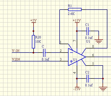

您好:
大家帮忙看看下.附件里的图输入端直接接麦克风的两个输出脚. 这里我也保证没问题,正极接电路的输入,负极接地.
麦克风感应的声音信号幅值大概就几十毫伏,但输出没有,不知为什么?
