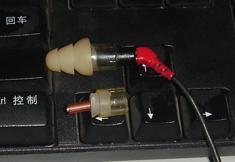

本人小4买的比较早,保护的也比较好,用了几年都没事,没想到还是光荣的断裂了。。。咨询安润公司以后给出的答案是有较低几率免费更换,或者是700rmb维修。
所以我直接哥俩好了。不料哥俩好了没多久,小4竟然又断了。。。苍天啊,大地啊。。。
于是我死马当作活马医,有和我一样惨痛经历的朋友可以借鉴一下,当然很多动手能力极强的兄弟可能做的比我更好,我就班门弄斧,权当抛砖引玉了。
需要的材料有1、2cm长左右不锈钢细管(传导声音用,相当于断掉的导管)粗细以能套进3节套为宜,
2、塑料细管(因为我选的钢管比较细,所以只能再加一个塑料管)如果粗细差的不是很多加点胶带纸什么的应该也可以
3硅胶垫
4内径8mm的透明胶管。
工具1、割管器,这个比较专业估计很多兄弟没有,可以用锯条加锉刀替代。割断不锈钢管用。
    2、8mm打孔器,这个也比较专业。可以用剪刀替代,裁剪硅胶用。

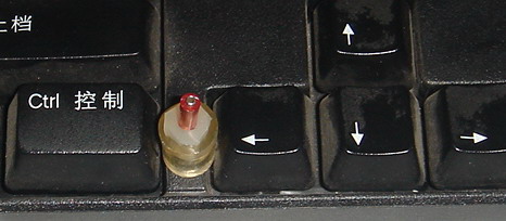

步骤很简单,用打孔器(或者剪刀)裁一块硅胶,然后中间钻一个孔把钢管穿过去,再把硅胶塞进8mm的透明胶管里,胶管套上小4就完工了。
由内到外依次为1不锈钢细管2塑料细管3硅胶垫4透明胶管

还有记得要在钢管里塞点棉花,纤维之类的东西,不如es就直接掉到单元里可是很恐怖的事情啊。
该法对声音的影响很小,反正以我的木耳是听不出来。(前提是你的选材都合适,各部分结合要紧密)当然了可能会产生一个问题,因为2个耳朵的传导方式不同,可能声音的大小不一致,解决的方法也很简单:把没断掉的那只导管掰断,后面的不用我教你了吧。。。
