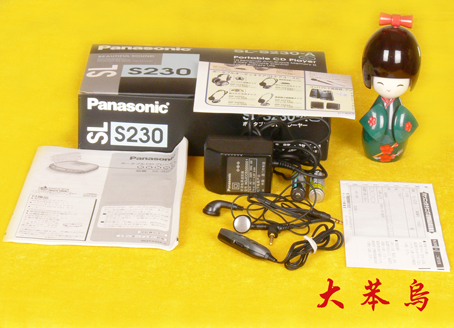

一次偶然的机会,到华师门口的资讯广场去买U盘,却无意买了一款全新全套的松下CDSL-S230。仅仅300多圆,一时兴起,写篇文章和大家分享一下。
其实一开始我是SONY迷,而且尽玩一些顶级的机器如D-335 D-777 D-EJ01等等。因为大家都知道,SONY的机器档次拉的很开。高档机就是高档机,做工和用料就不含糊。而相对中低档机器就惨了。首先产地换成马来西亚。其次做工和用料和配件都缩水。所以声音的差距很大。质量也一般。本人手里最多的时候有40多台机器。而唯一坏的就是SONY
D-E800
。呵呵跑题了。说松下跑到SONY身上了。
认识和熟悉我的朋友大概都会记得我写的松下J905。从它身上可以看到松下的雄心。要做就做最好。而且这十几年我最喜欢的机器是松下S95。一款磁带机。但是手里的CD机器大多是SONY的。曾经固执的我被松下的J905深深打动。开始留心松下的CD机。

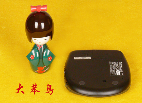

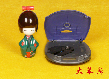

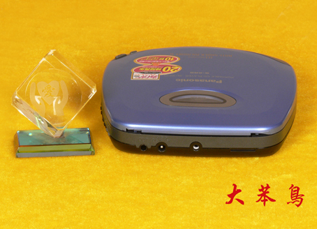

好了说了这么多,开始进入主题。松下SL-S23098年产的机器,日本制造。机器比较小巧可爱。我买的是深蓝色。我比较喜欢这种颜色,我SONY R55就是深蓝色。本来一开始只打算蹭听一下的。因为我手里的机器实在太多。而且SL-S230明显是松下的中低挡机器。没有想到一下子就将我迷住。由于我是准备买U盘,根本没有带耳机。就用原配的耳机。这款机器的原配的耳机是老款的金属网的未知型号的耳机。抱歉松下的原配耳机都没有型号,可能是防止有人掉包。和大名鼎鼎的SONG MDR-E741同时代的耳机。声音亮丽委婉,没有染色。属于本人喜欢的风格。听久了不累。不像SONY的耳机。带染色,开始比较喜欢,但是不耐久听。当然青菜萝卜各喜各爱。这款原配的耳机和我的S95原配的耳机风格很像。一下子增强了我的好感。附带的1000mA的可充电电池,日本原产。线控什么的都是全的。虽然是松下中低挡机器,但是外观绝对不粗糙。非常精细,圆滑,接缝整齐。不愧是日本原产。给人不少好感。比较圆润的造型,让人感到亲切而且这个造型也显的机器小巧一些。机器拿在手里比较称手。带电池270。抱歉本人不喜欢那种超薄的机器。声音也如机器一样单薄。CD片是固定的。再小也就CD碟片大。所以CD机还是考虑将声音做好是正道。毕竟我们听CD是听音质的,不是看外表的。要小巧玩MP3好了。我手里的机器是日本本土版,什么说明书都是日文的,还有日文的保修单。都说小日本将好东西留给自己,这更坚定了我买的决心。而且还有几个惊喜,就是机器的输出够力,声音的力量,速度都不错。看了一下说明书,输出9mW+9mW。还有机器虽然是10秒抗震,但是有个开关可以将其关掉。老是感觉开防震声音发蒙,细节不够,声音也不饱满。可惜现在的新机器都不能够关防震。不错,不错。考虑了一下,U盘也不买了。抗了一台回家。
回到家,迫不及待的将熟悉的CD又听了一遍,感觉素质不错,没有走眼。不会是因为新买的原因吧。还是本身这机器的素质就高,要不是原配的耳机符合我的口味。,于是决定和D-EJ01 PK一下。话说回来,我的D-EJ013000左右买的。现在S230仅仅300多。是否太欺负人了呢。还有D-EJ01怎么也是一代机王。现在淘宝全新全套可是4000多。而SL-S230仅仅是松下的中低档机器。不管那么多了。好好休息了一晚,第二天泡了一杯香茶,仔细的品味了一番。

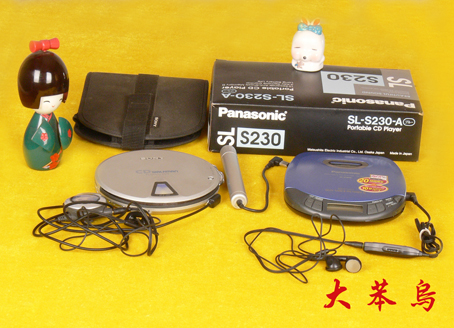

器材:SL-S230
D-EJ01
D-335

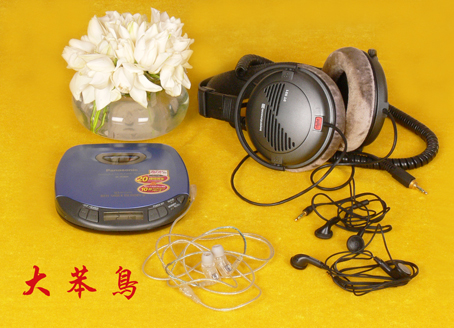

耳机:松下原装金属网耳机
SONY MDR-E838
黑网
SF3
动铁耳机  拜亚DT-931]

最后DT931上场。DT931是我一直都很喜欢的大耳机。声音自然,少染色,带点张扬。因为是监听级的耳机,比较有说服力。用梁少的V9放大。当二者都用光纤连接V9时,区别没有用SF3那么明显。仅仅感觉S230的声音要单薄一些。都说D-EJ01的光纤输出不错。我就没有什么感觉。又换了几张CD碟,仔细的A-B对比了一下。细节低频的深度、和声场D-E01要好一些。再就是D-EJ01的声音更亲切一些。S230的声音有点偏硬。
总结一下。
S230有如下优点:
1.
配备了不错的耳机。和机器也很匹配。可以夸张的说。如果不是特别烧,而且喜欢这种风格的话,耳机可以不用更换。要是喜欢染色的声音。配备MDR-E888和MX500就可。
2.
声音平衡大气,有老机风范,素质很不错。
3.
价格偏低,仅仅358就可以买到全新全套。
4.
带OUT输出。如果你是MD爱好者,或者喜欢加一个二房。这个功能很有用处。
5.
可以关掉影响音质的防震。
6.
日本制造。
7.
外观小巧精致,讨人喜欢。
8.
附带1000mA的可充电电池。而且电池还是日本制造。
9.
读碟非常迅速,比D-EJ01快。
10.
机器运转声音非常小,什么碟都通吃。
缺点
1.
线控不带液晶,不够方便。
2.
不是铝壳。
3.
液晶不带背光。虽然背光影响音质。但是还是带了方便。
从以上可以看出,S230非常值得购买。如果你厌倦了MP3如快餐一样的声音。又不想花太多的钱的话听纯音乐,S230倒是不错的选择。前提是你必须舍得购买正版CD碟片或者拥有一些正版CD碟片。本人试音的碟片大多是100多圆的碟片。不要听过几张盗版或者所谓引进版就对CD随身听冷嘲热讽。武汉的朋友带着你们的MP3可以到今日电器去PK一下。毕竟我是一家之言。直接打13638621867找他们经理就可以。我又多了一款收藏。呵呵!!!!!!!!
