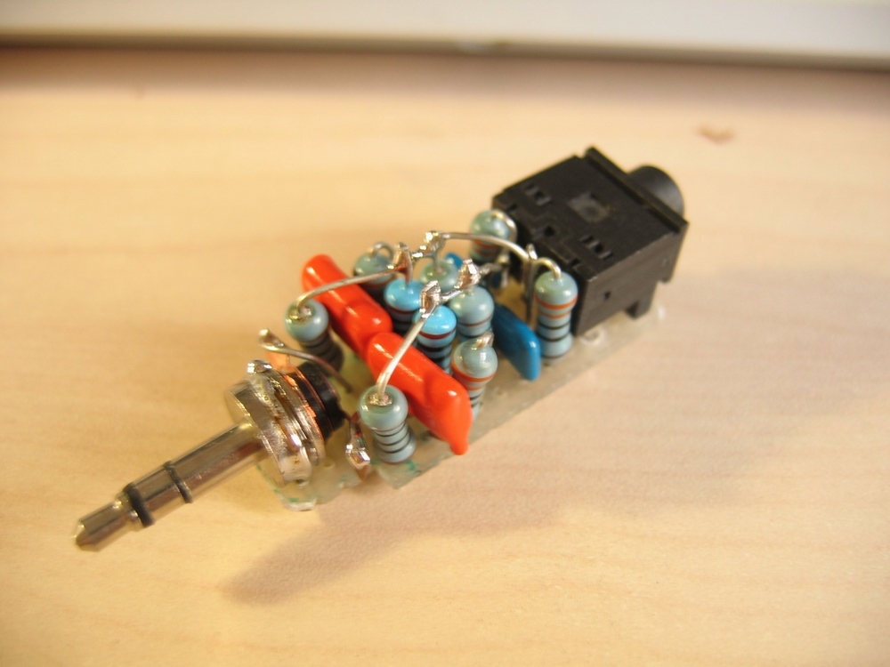

图一是以前做的
带CROSSFEED强度调节和开关

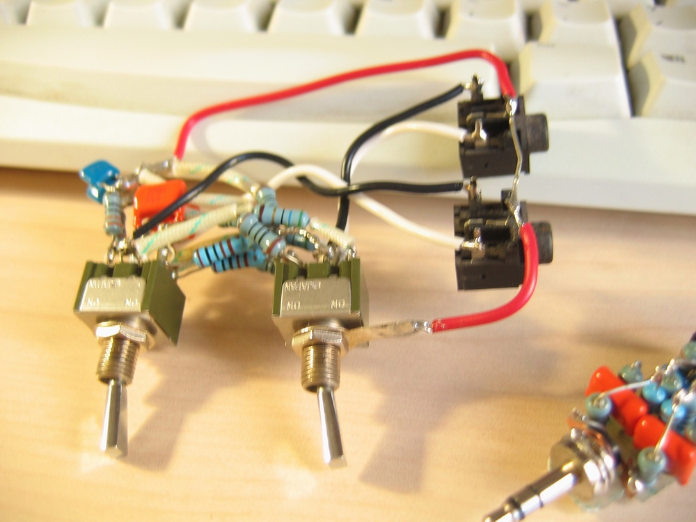

图二是今天做的
参考某韩国耳机烧友的设计
很微缩
但是他做的是高阻,适合接在二房后
而我这个是低阻的
是接在二房输出端和耳机之间
所以要把电路反个方向...
09-08-31编辑Modified Linkwitz Crossfeed
R1=200R R2=100R R3=1K R4=R5=330R
参考资料http://headwize.com/projects/showfile.php?file=cmoy1_prj.htm

发表于 2008-7-6 18:23:42 | 显示全部楼层
有什么用?

 楼主| 发表于 2008-7-6 18:39:07 | 显示全部楼层
回楼上
CROSSFEED

发表于 2008-7-6 20:52:00 | 显示全部楼层
互馈. 把左声道信号掺合一点去右声道,右声道信号掺合一些到左声道. 左右互搏.
752
发表于 2008-7-6 21:02:41 | 显示全部楼层
是不是为了模拟音箱的听感
