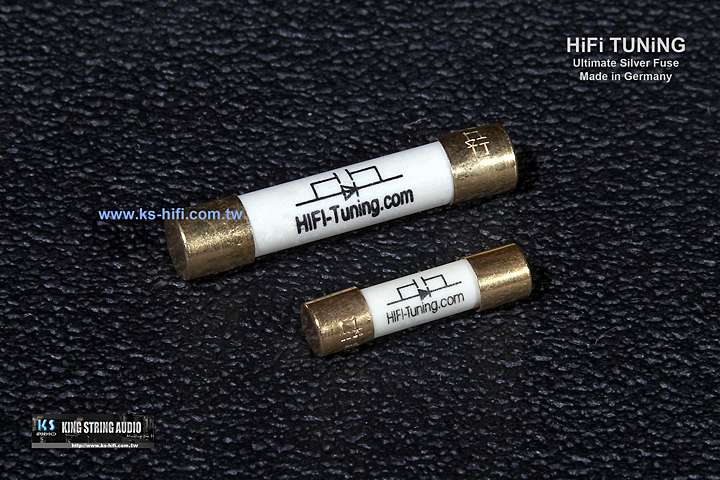

我投诉保险丝氧化变声问题严重、质素差。他竟告诉我他们出了新改良版本“镀铂金”版保险丝,应该不会出现氧化问题,叫我改用这种,每颗750元,靠!
我现在改用HiFi-TUNING,德国人手制造,经验明正身,血统纯正,250元一颗,用得心安理得,惟一要注意的是这种保险丝是有方向性的,用时要搞清线路方向。
http://www.vhaudio.com/hifi_tuning.html
http://www.ultrasystem.com/usfeaturedprodsFUSE.html

是镀金接触点、纯银保险丝、陶瓷管、人手焊接。

http://www.ks-hifi.com.tw/products/product040/product040.htm
问问上海的老烧们吧,应该都知道。
问“千年隼”一定知道。
