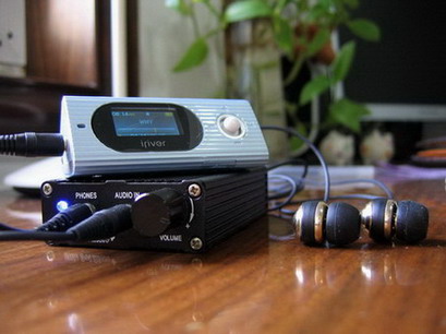

细节不错,低音干净,但量不足。这个搭配貌似用不用耳房不明显的。请大家给点意见,谢谢。

我还是说些有用的:
1、lz既然要用耳房,就应该知道耳房最好配合line out 使用,耳机输出口接耳房不合适,失真会一直存在。
2、话说回来,耳机输出也不是不可以,但是lz恰好选择了T60这个烂货。作为iriver价格最低的mp3之一,它依然对不起这个价钱。
另外,既然已经上了耳房,就换个好塞,可以更好的~~~T60的低频属于“量很大”级别的,如果实际量不大,除了耳房的原因外,我觉得主要是因为耳塞~~
我是就事论事,lz不要生气

01G...其实一般当随身塞也是可以的,虽然EX01挑前端,推力大点好很多.........
不过T60的PO接耳放.....建议耳放还是尽量接带LO的机器

(转载)PO: Phone out 耳机接口
LO: Line out 线性输出接口,比如ipod的圆型接口是PO,充电和数据接口可以加一个DOCK头输出LO信号。
顺便说一句,现在很多刚来坛子不久的朋友只听说加耳放好就加耳放,其实一般的耳机接口接耳放是不合适,第一,阻抗不匹配带来的问题,第二,二次模拟放大带来的失真。所以买耳放前要注意自己的设备是否有LO接口。
常见的随身有LO接口的如,苹果系列的除shuffle,木头的新A7,sony的RH1,NH1等....

要是没有LO用了二房声音不见得就好听

LO也是有素质差别的~……不要以为是个LO就行了,IPC的LO已经很不对劲了,iphone还是免了吧
