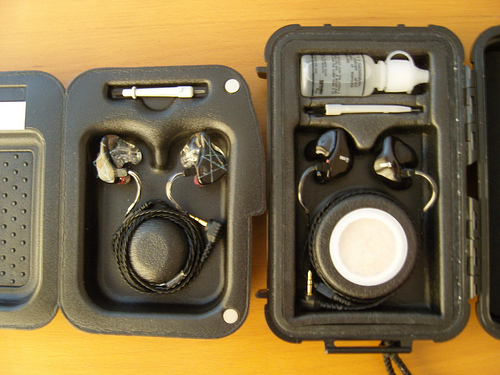

法国定制入耳评测
Insono Earback 2 voies          27119db 635
Earsonics EM2 Pro                  16122db 740
第二家厂商可能知道的人还多些,EM3pro国内有用家,而第一家知道的人恐怕不多。
做工:
EM2pro 那个斑纹得另花10欧,花30欧能做激光蚀刻。EM2pro外侧是平面(参看图),佩戴效果更好些。
使用:
EM2pro睡觉使用更好,得益于外侧是平面。佩戴都很舒适,隔音效果也相同。
Nelson Pass rocks!!!
295
602
Discophile
602
2005-9-17
 楼主| 发表于 2008-8-10 06:15:54 | 显示全部楼层
测试平台:
Rio Karma + Ipod Classic
文件mp3 320k + FLAC
吉他钢琴伴奏人声:
EB2:吉他有些干涩,人声前凸。高频段有些尖,声音有侵略性。
EM2:吉他润泽许多,人声也更柔和。
摇滚:
EB2:侵略性的声音,人声清晰,但低频有些后缩。鼓点有点干,但整体声音有活力
EM2:低频更平衡些,但是有些难控制,有点像600的低频。总体声音更饱满
电子:
EB2:有活力的声音,高低表现更符合电子乐要传达的。
EM2:相对比较软,声音太文雅,没有感染力。
Ipod Classic的配合度
EB2声音略有侵略性,强调高频,和ipod的配合度不和作者口味。
EM2就要好很多,得益于整体声音的饱满度。
虽然看起来EM2更好推,但实际上ipod上需要多12格的音量才能与EB2持平。
总结:
EB2是更有活力的声音,适合流行摇滚等,而EM2全频更平衡,更适合古典或者纯音乐。
