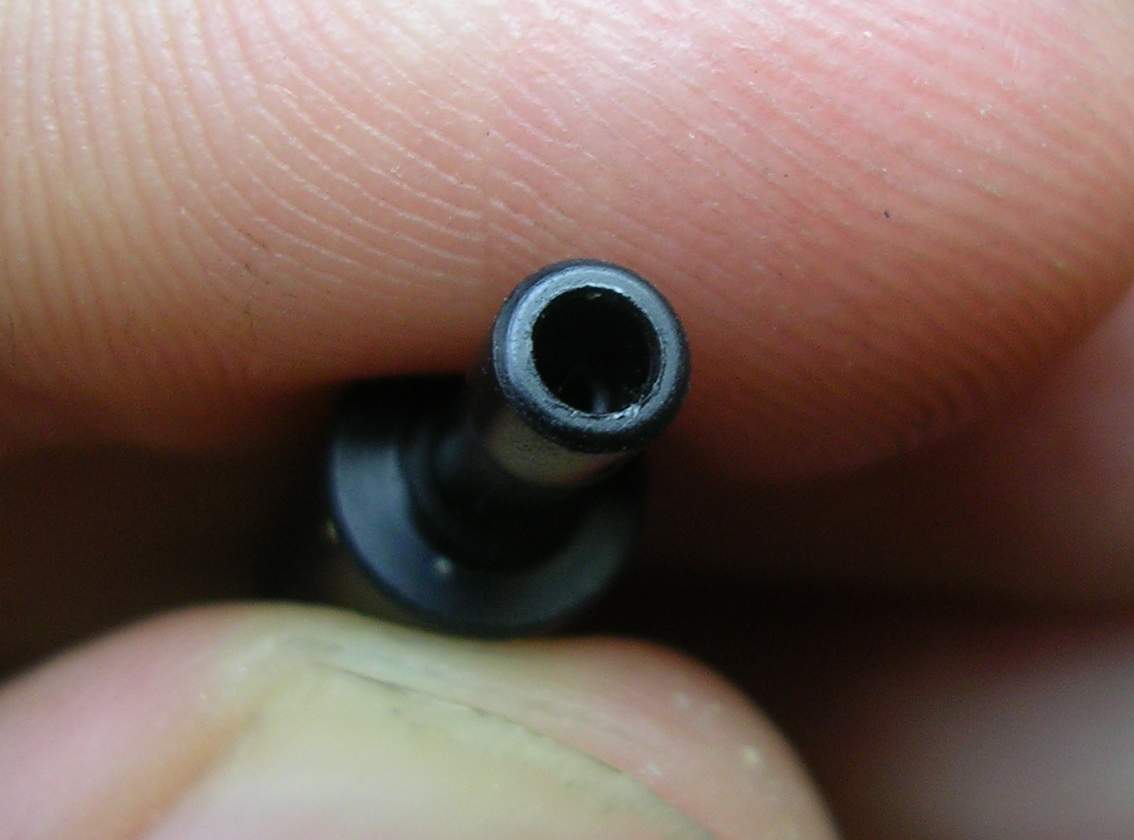

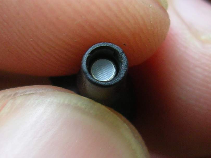

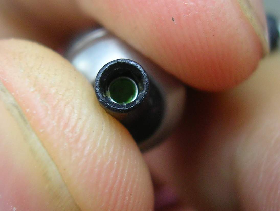

所有的动铁入耳耳塞都要装过滤器,这小东西的主要功能是调节声音和防尘 ,如果不安装过滤器 耳塞的声音会非常的尖噪。(动圈的入耳也有,但是主要功能是防尘。比如E2C EX71) 大部分的偏音都是因为过滤器脏了或者老化造成的。可是还是好多人不知道,更别说怎么更换过滤器

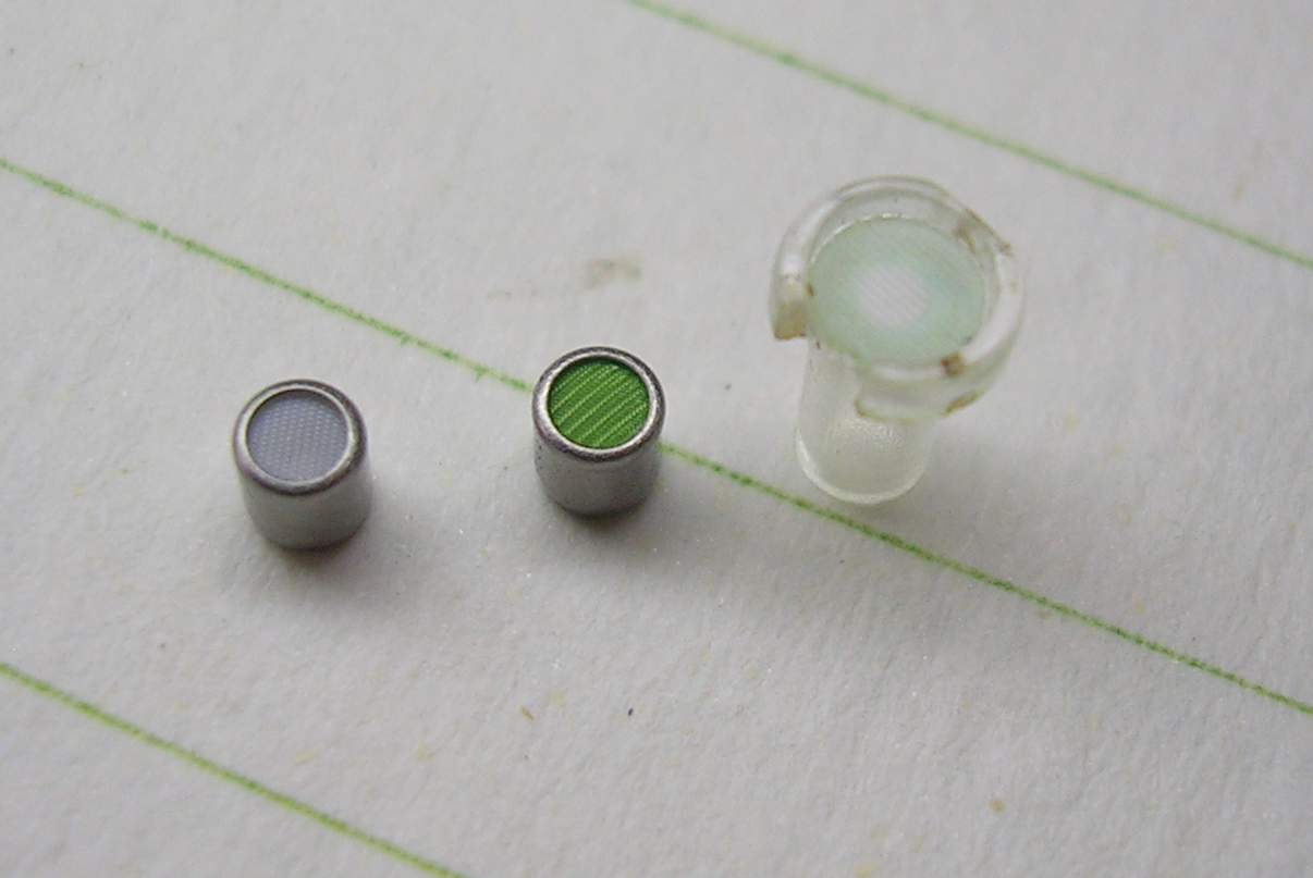

市面上非定制动铁入耳用的过滤器基本就两种:一种是ER6(i)用的塑料管过滤器。 一共是ER4、E500用的金属圈过滤器。

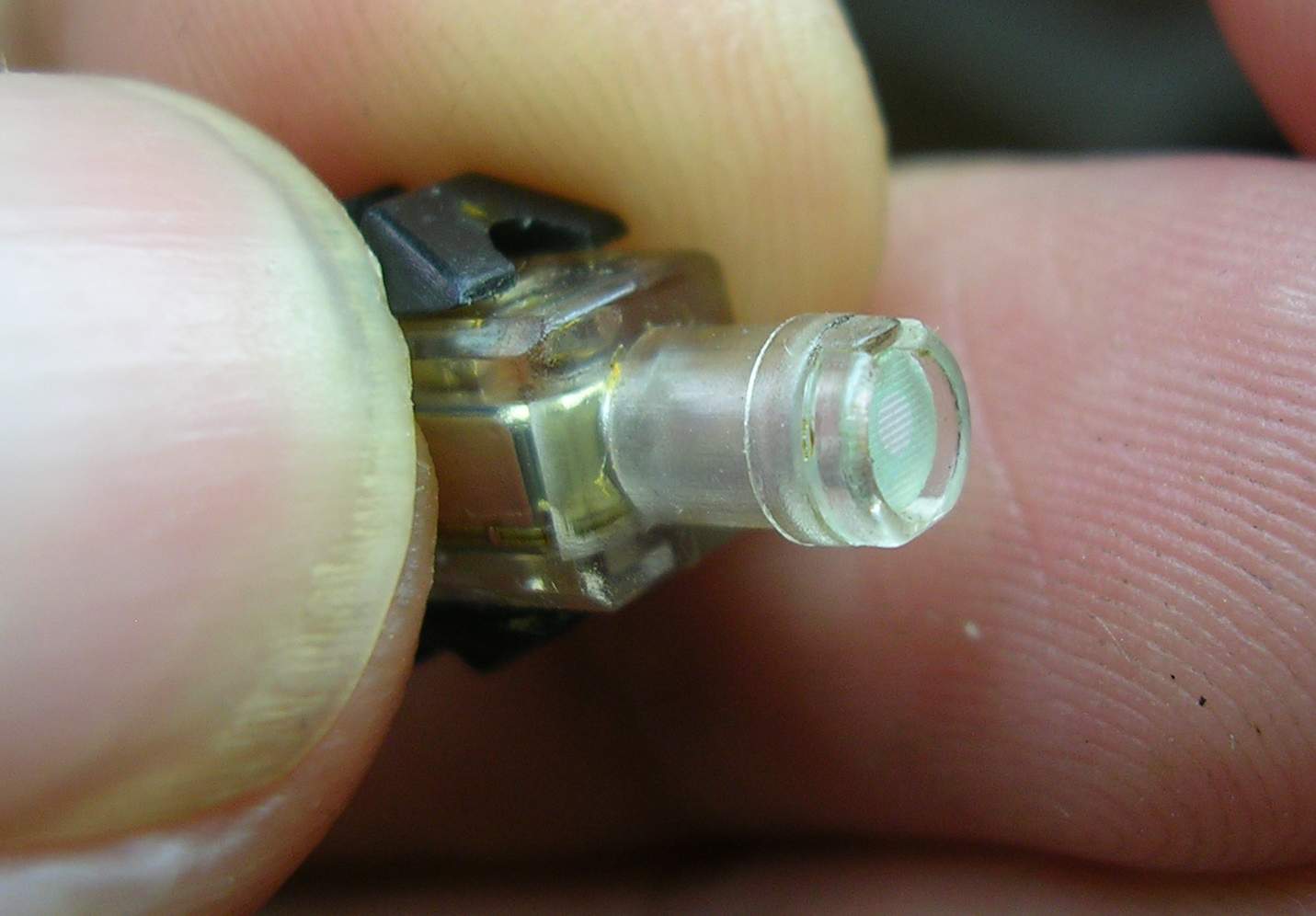

ER6过滤器上面的绿色尼龙网是靠双面胶粘上的 ,天热会造成双面胶溶化污染尼龙网而发生偏音,这种情况最好还是更换一对新的 。

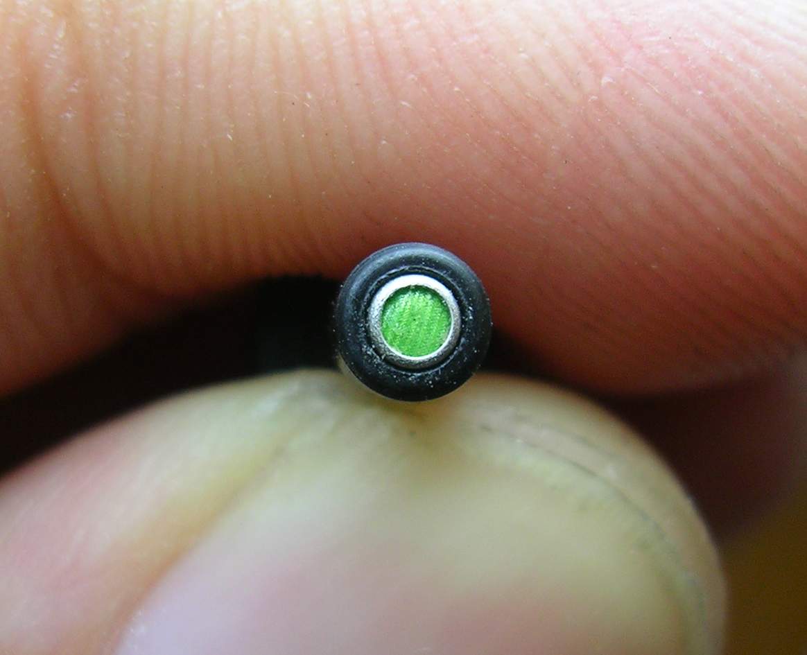

ER4的过滤器基本上都是脏了或者汗水污染了 ,最大的好处是这种过滤器是可以重复使用的,只要能完整的拆下来,放在酒精里浸泡几分钟清洗干净晾干后就能二次使用,省钱啦
再说一点,金属过滤器一般分绿色和白色两种。绿色的使用在ER4系列和E1C、E3C、E4C上。白色的使用在UM1、E5C、E500上。其实不管是什么颜色的,他们的大小是完全相同的,只要同时更换一对对声音没有影响
ER6I的过滤器最好拆 用刀片顺着缝隙轻轻翘就可以
翘出来啦
翘出来啦
ER6不大好拆 因为多了一个金属环 需要用工具拆 不过现在用ER6的人也很少了

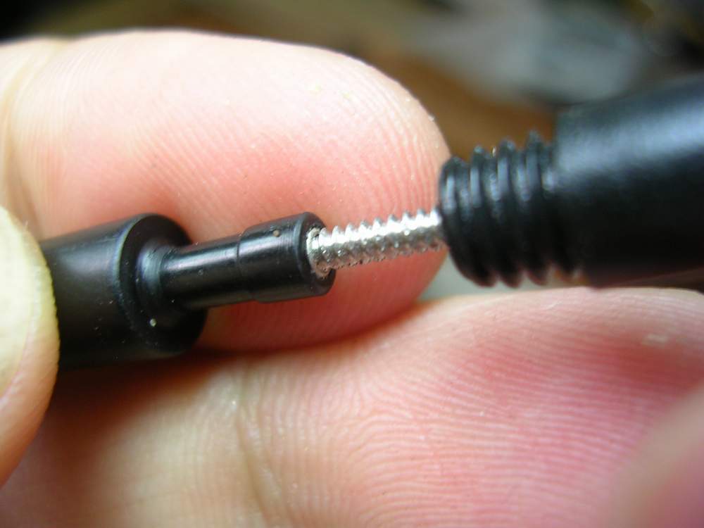

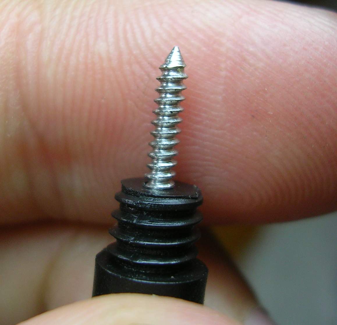

ER4的专用拆卸工具 其实就是一枚螺丝钉做的
ER4的过滤器
ER4的过滤器
拆金属过滤器的时候把拆卸棒拧进去然后拔出来就可以 小心不要把尼龙网弄掉
拆下过滤器后的ER4
拆下过滤器后的ER4
E500的白色过滤器
E500的白色过滤器
E4C的绿色过滤器
E4C的绿色过滤器
常见的三种过滤器
常见的三种过滤器

主要是论坛有朋友不会拆  我干脆发个帖子说明一下 因为过滤器造成的偏音占动铁损坏的很大一部分 这小东西不能太省了  最好一年换一对新的   使用频繁的人或者夏季期间最好2个月清洗一下  因为轻微的污染会影响音质  严重的时候才会偏音
