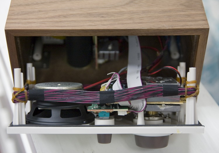

从机器背后的四角四个洞里伸进长柄螺丝刀,卸下4个螺丝,就可以把MODEL ONE的电路主板拆出来.

 楼主| 发表于 2008-8-8 19:52:18 | 显示全部楼层
大家注意看四边的四根皮筋,这个有点"山寨风范"的.  可人家是美国牌子,美国设计师的作品哦 ...

 楼主| 发表于 2008-8-8 19:54:04 | 显示全部楼层
除了这块拆出来的主板,里面还藏着东西呢 ... 看看是啥? 原来,左边深处藏着变压器. 220V变为11V,1000毫安.
4244
 楼主| 发表于 2008-8-8 19:57:05 | 显示全部楼层
想看看喇叭是谁做的? 抱歉看不出来,因为打的是Tivoli的牌子. 4欧姆阻抗,3W承载功率.

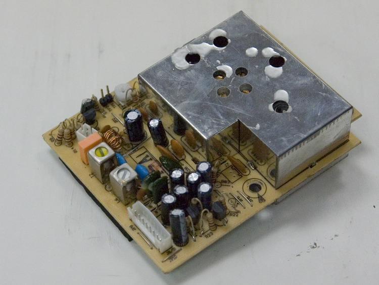

 楼主| 发表于 2008-8-8 20:03:42 | 显示全部楼层
这是拆出来的主板部分. 不过最关键的调谐部分是封在那个金属盒子里的,拆不出来了.
