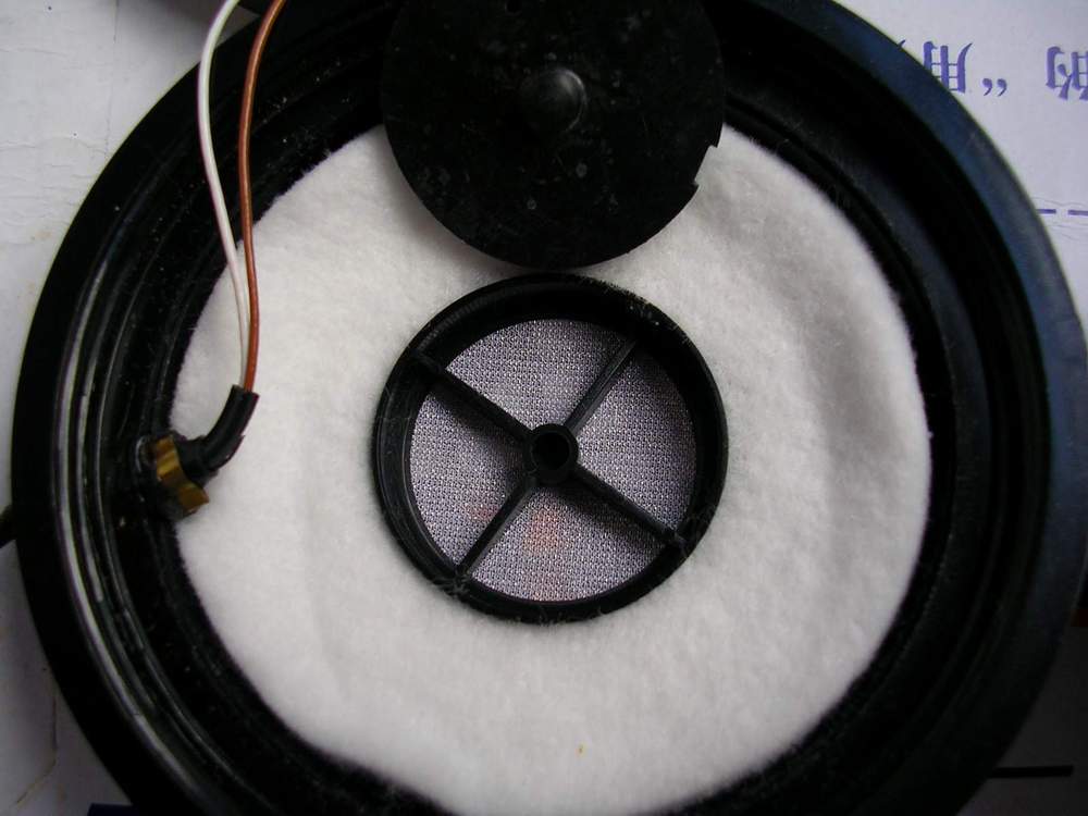

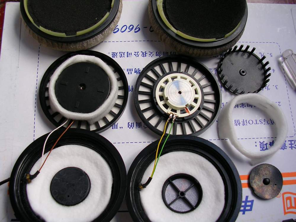

外观大家见的多了  所以就不拍了 咱们来点不常见的瞧瞧
W2002(包括W1000)的所谓D.A.D.S(double air damping system)结构 实际上欧洲人上个世纪就玩剩下的东西   拜亚的DT831就采用的这种结构 双声学室的  铁三角又吃别人嚼剩的馒头

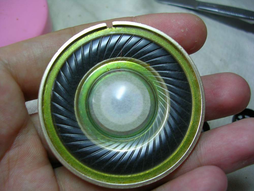

单元正面
单元正面
单元特写
单元特写

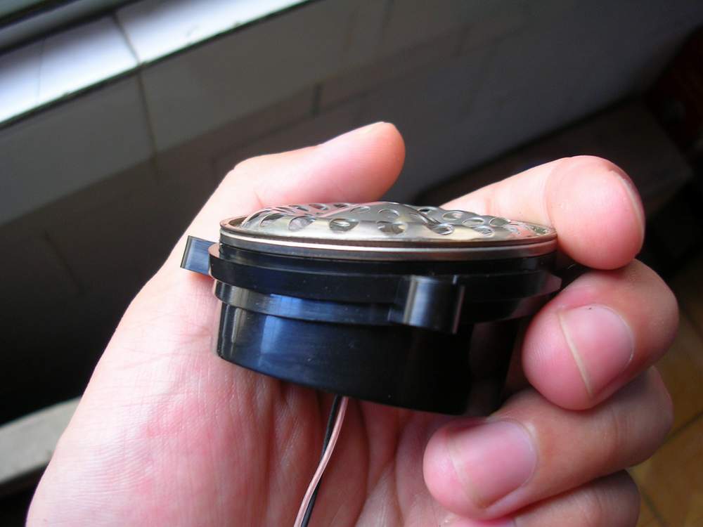

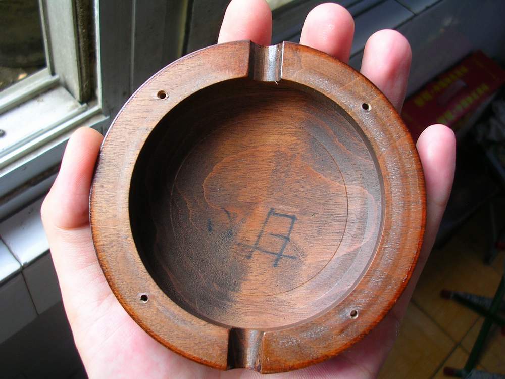

单元背面和烟灰缸组成的D.A.D.S结构(纯粹是噱头)

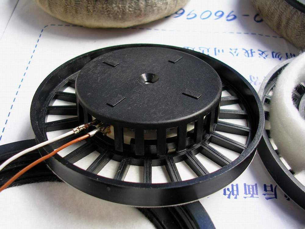

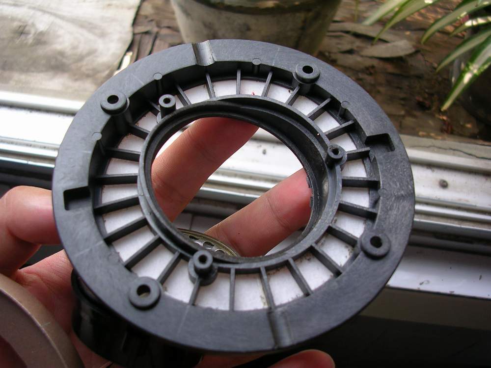

塑料支架的声学室
塑料支架的声学室
面板支架 做工比起SONY差多了
面板支架 做工比起SONY差多了

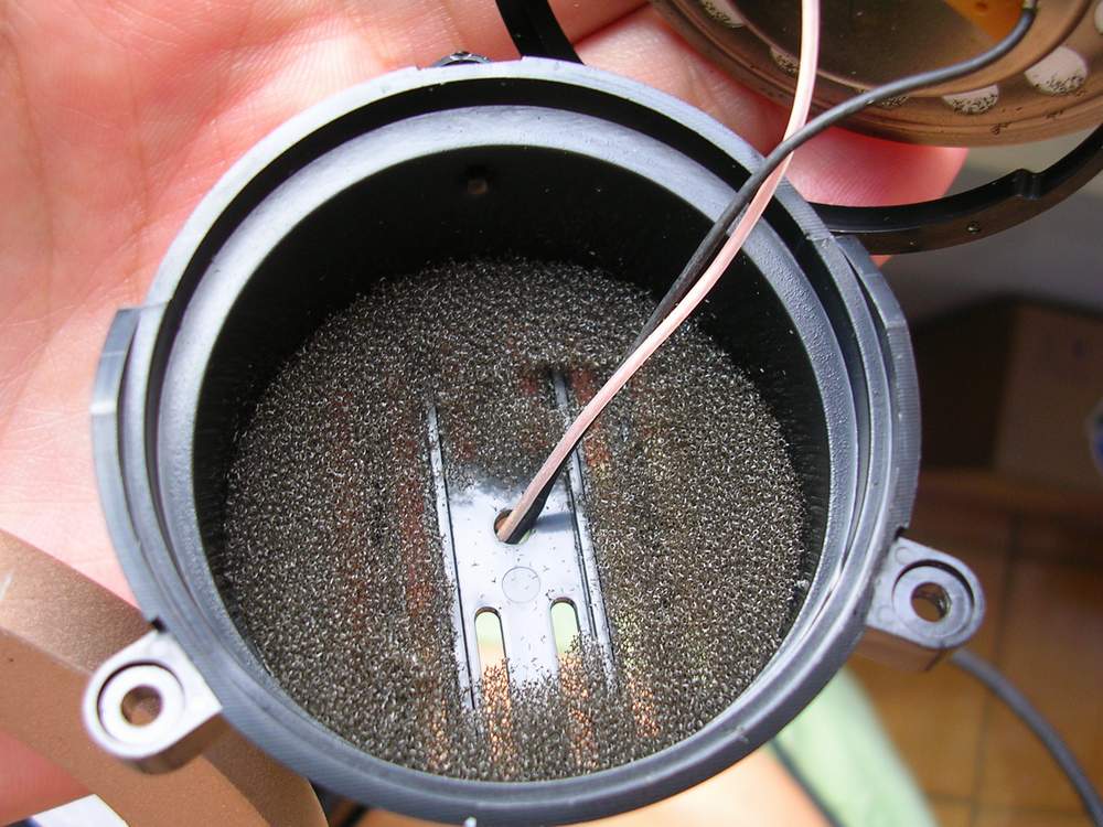

继续上图
塑料声学室里面的海绵都老化咯 不过对声音的影响不大

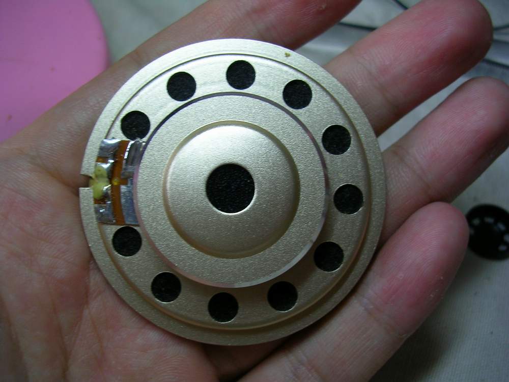

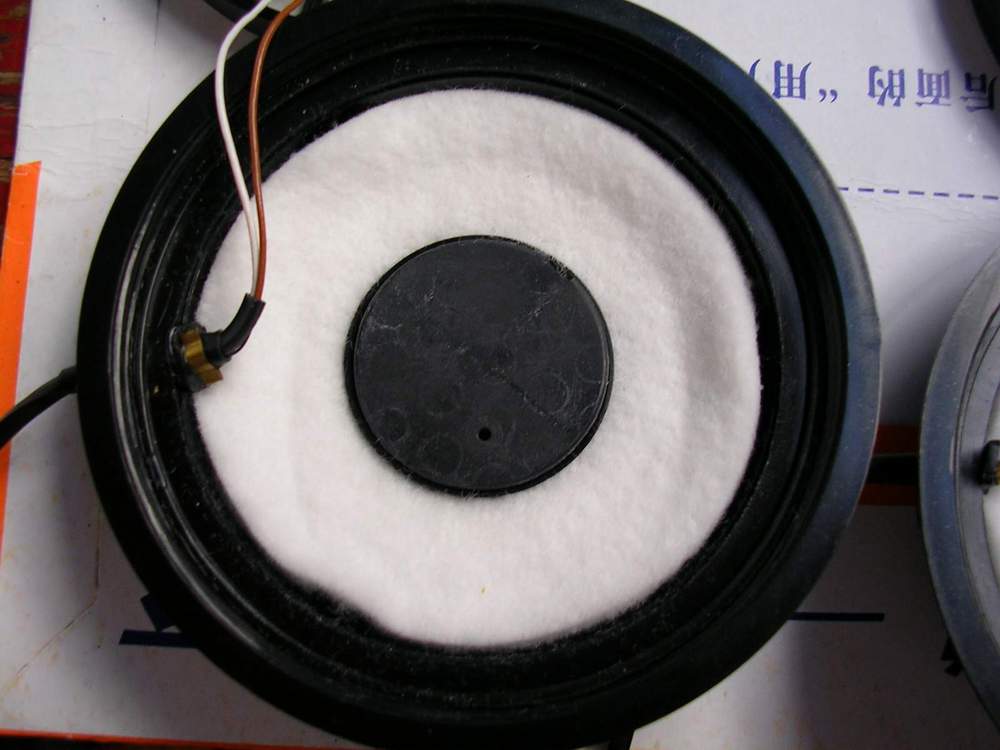

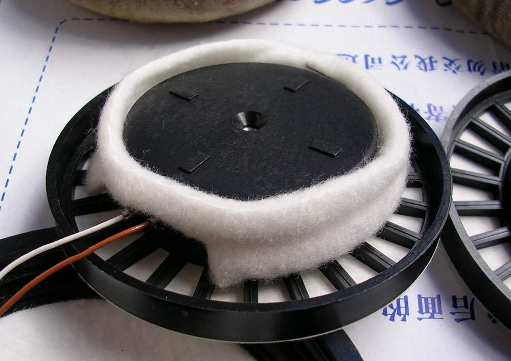

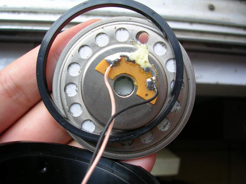

单元背面和固定塑料环
单元背面和固定塑料环

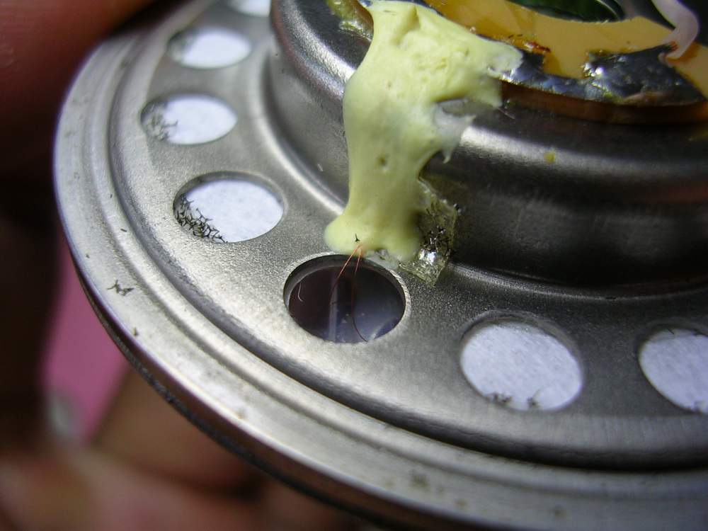

好细的音圈引线啊 万一断了可就不好整
好细的音圈引线啊   万一断了可就不好整

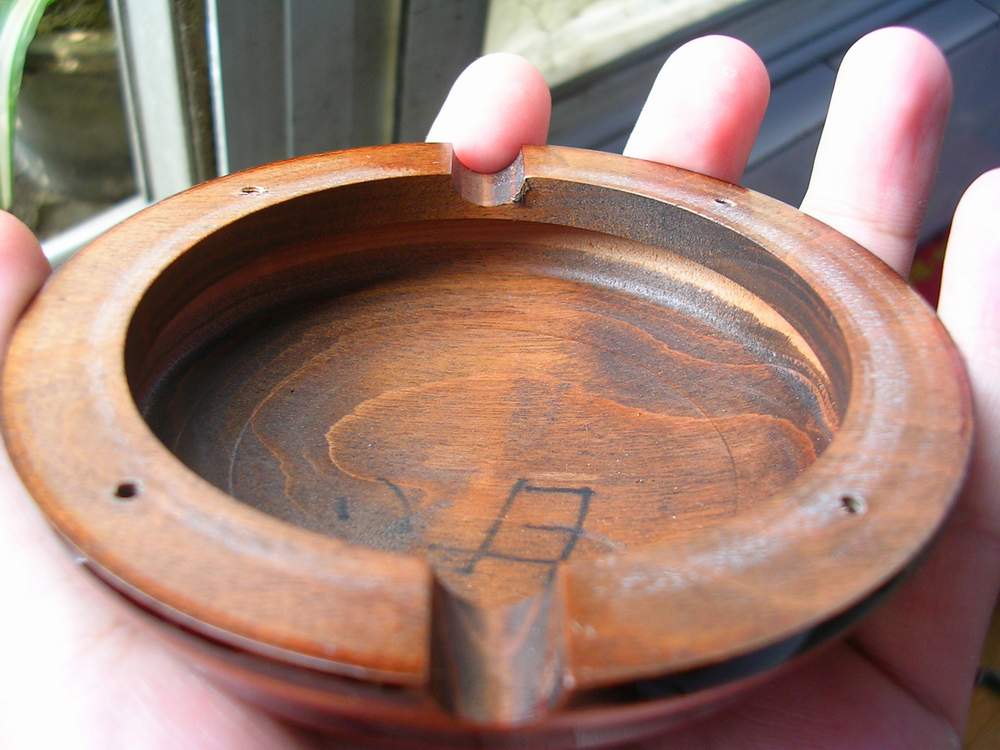

由木质外壳和吸音绵组成的声学室
由木质外壳和吸音绵组成的声学室
烟灰缸
烟灰缸
还是烟灰缸
还是烟灰缸

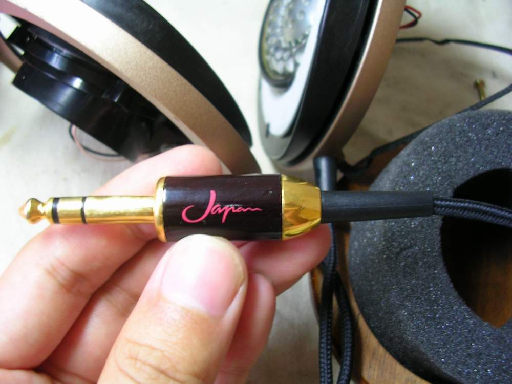

插头尾部的橡胶柄也很长
插头尾部的橡胶柄也很长

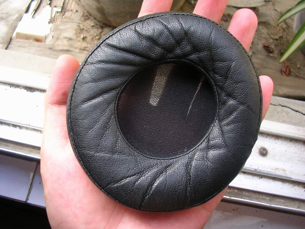

耳罩还是小羊皮的哩
耳罩还是小羊皮的哩

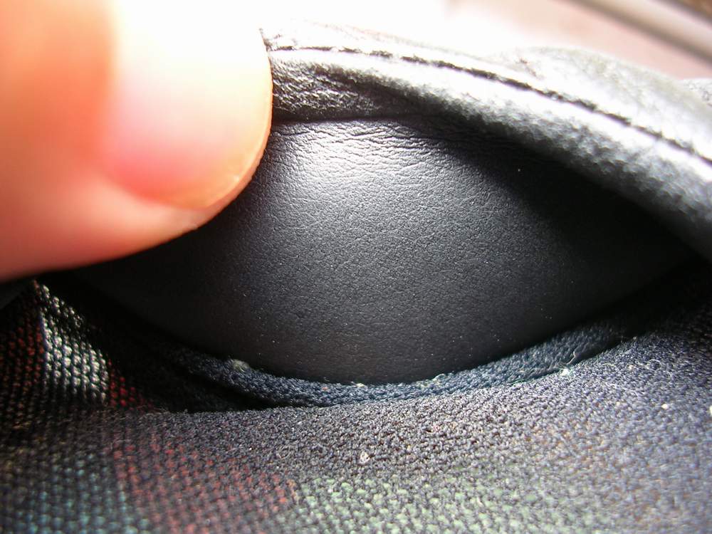

内衬和背面却是人造革的 日本人真抠门
内衬和背面却是人造革的  日本人真抠门

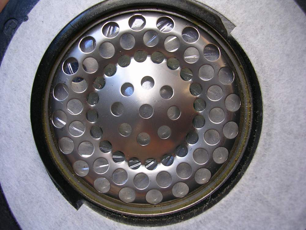

再上几张很早以前拍的AD10的单元     当时光忙着修  只拍了单元  没拍外壳结构  现在想想有点后悔
AD10单元正面
AD10单元正面
背面
背面
振膜
振膜

原帖由 zke 于 2008-8-10 14:04 发表
用人造革是为了有"弹性"好便于卡紧在耳罩按装环上吧...
力争做出最不好的耳放...
372
6062
218
难道要耳机坏了才想起我?
218
2003-3-1
 楼主| 发表于 2008-8-10 14:09:37 | 显示全部楼层
如果是这样 那么内衬怎么也是用人造革?
不提不生气 R10一样老抠门 内衬也是人造革的 还有硬纸板一样的东西
失业了 找工作中
QQ 303378383
219
6642
78
78
2003-12-23
发表于 2008-8-10 14:14:09 | 显示全部楼层
原帖由 980202 于 2008-8-10 14:09 发表
如果是这样 那么内衬怎么也是用人造革?
俺看过W1000和AD2000的耳罩...
那内衬通常都用的较厚而挺便于耳罩"成型"了...
力争做出最不好的耳放...
