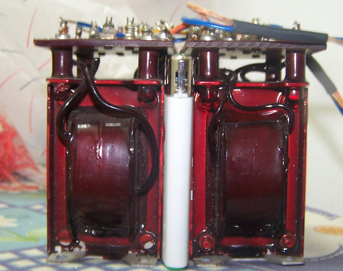

此牛加上300B单端推580非常棒!
此牛加上300B单端推580非常棒!

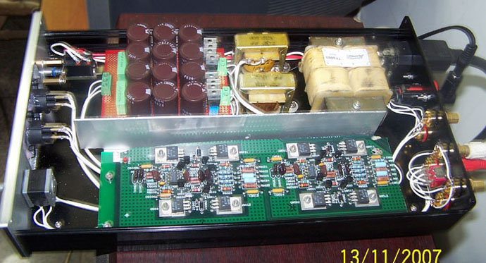

手上推580最全面的耳放
手上推580最全面的耳放
手上推650最全面的耳放
手上推650最全面的耳放
