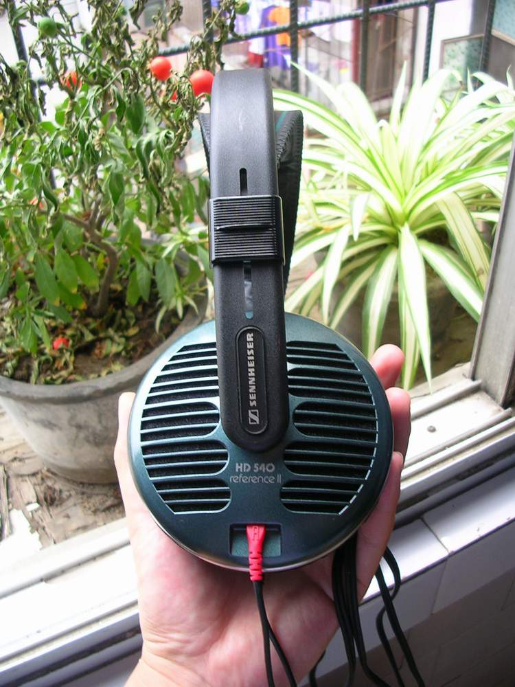

刚才拿出来看了一下 是540二代    放柜子里很久没听了

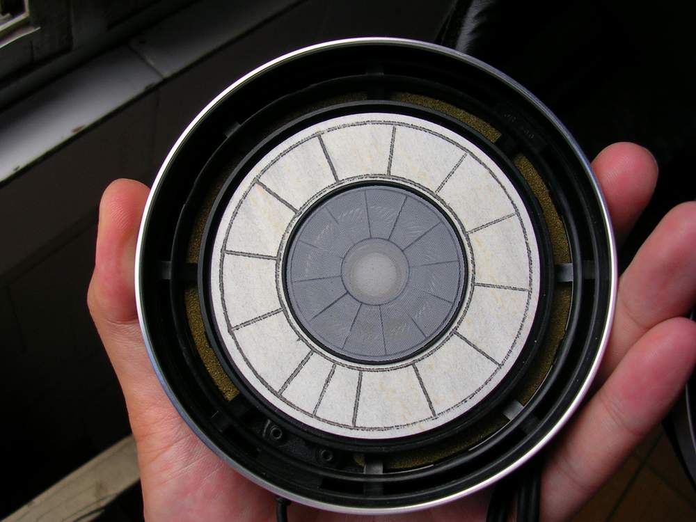

这支540二代也是300欧姆德国产的  和300欧姆的540G超像 特别是单元 看起来几乎一摸一样 只是滤纸密度要高一些 另外没有白色吸音绵和下面的黑色海绵  这两样都省了  说不定声音上的差别就是它们造成的
滤纸密度很厚
滤纸密度很厚
比540G少了白色吸音绵和黑色海绵
比540G少了白色吸音绵和黑色海绵
单元看起来没什么区别
单元看起来没什么区别

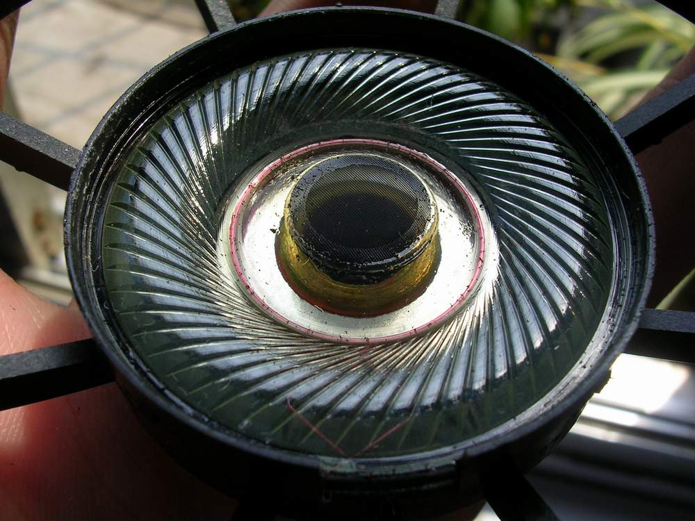

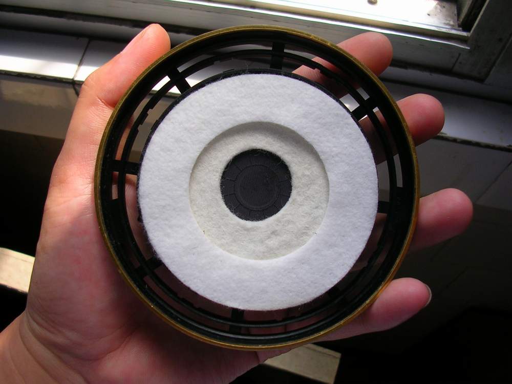

和300欧姆的540G比 600欧姆的在滤纸前面多了两圈白色吸音绵
上面这圈是可以取下来的
上面这圈是可以取下来的
下面这圈是粘上的
下面这圈是粘上的
背后的都一样
背后的都一样
振膜中间是黑色的尼龙网
振膜中间是黑色的尼龙网
仔细看 振膜下面的黑色粉末就是单元背后老化脱落的海绵块

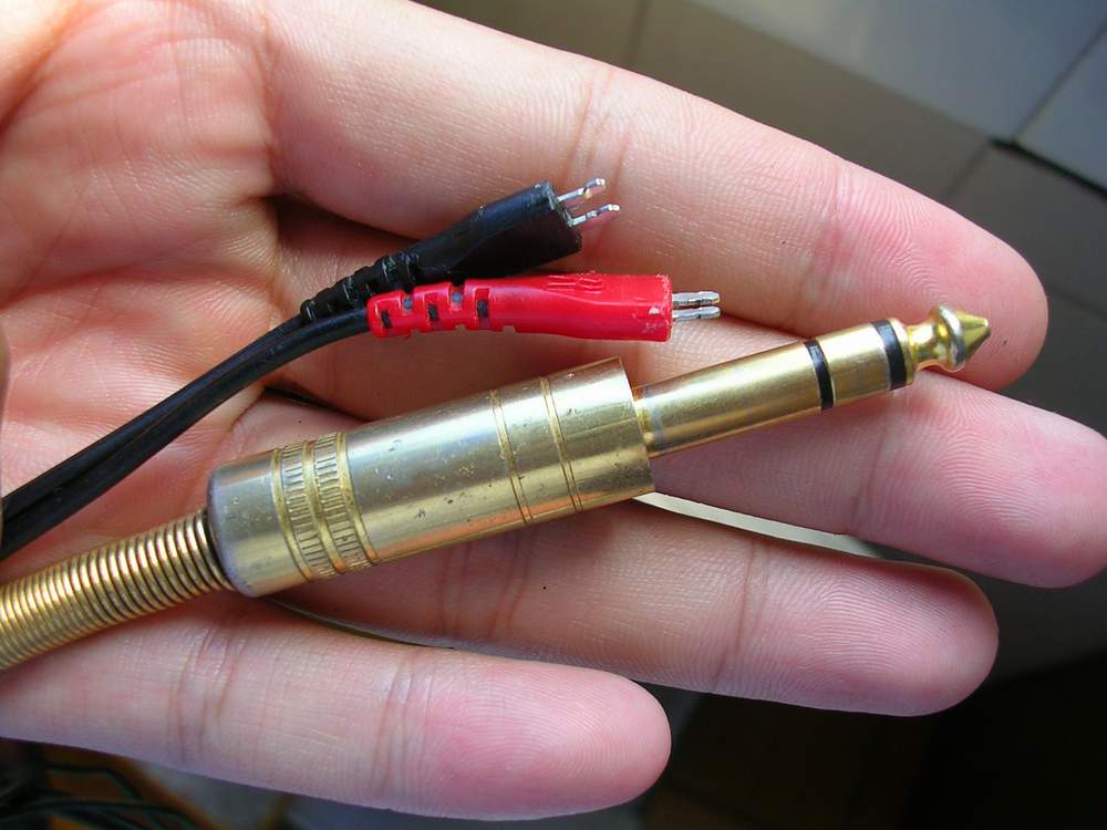

耳机线和300欧姆540G一样的 都是扁平金属插头 手工焊接的6.35插头

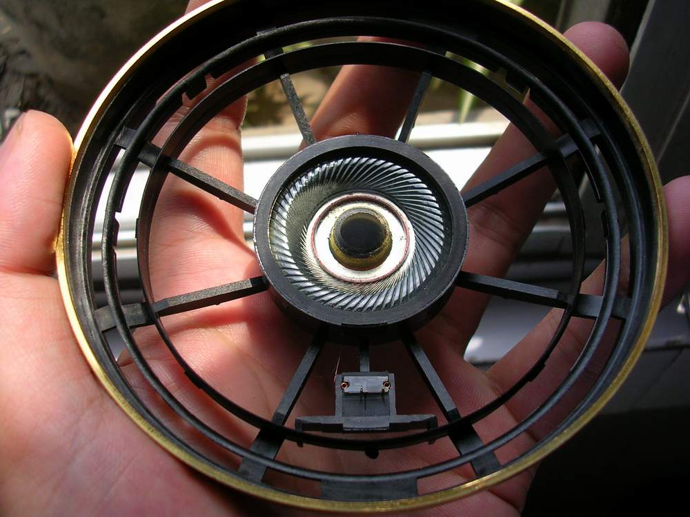

最后再说一点  森海的音圈是铝制的  所以不能焊接 音圈引线都是依靠铜钉挤压导通的  这张照片可以清楚的看出来引线留出的足够长度 然后从铜管内穿过 铜管后面再钉上铜钉

300om的仍旧该有两圈白色吸音绵,这是相当重要的校声部件,对声音的影响甚至不亚于耳罩
