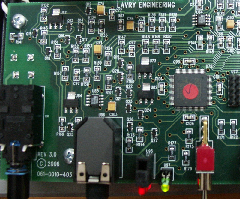

今天老林带来了pieryu兄的一对"喀哒死"XLR-RCA转换头. 用在了DA10上,引出一段小故事,还害得几人拆开DA10捣鼓了半天.
4244
 楼主| 发表于 2008-8-30 14:47:54 | 显示全部楼层
最可气的是拆开DA10后我的相机没电池了,不能重新拍,在此拿出2年前拍的旧照,放大给大家看.
第一张是DA10的电源部分.
第二张是DA10的模拟放大输出部分,它用了四块不熟悉的功率模块,封装的,看不懂是什么,只写着JAPAN字样.  用到四块说明是真平衡放大的结构.
第三张是DA10的耳机放大部分,是分立元件的,找到一块OP275G运放. 其余都是帖片.

DA10完整的内部图我以前上过的,再帖一次.
