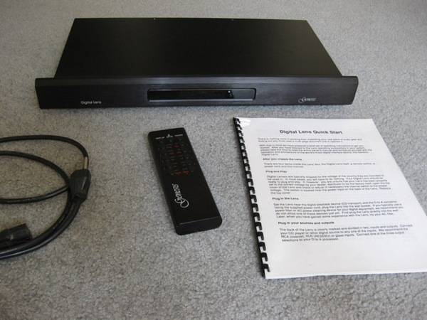

上海一些发烧友应该还记得在一次安润聚会上大家曾经做过的实验. 用一台genesis出品的数码透镜(digital lens)来衡量不同CD转盘的jitter水平. 虽然这个数码透镜不是一个标准意义上的jitter测定仪,但它显示的值确实可以大致表示出所接驳的CD转盘的jitter量.
还清楚地记得,当时连接过的几个转盘里,最最老卵,令现场上海烧友瞠目的,是Mark Levinson No.31转盘,接上后的读数是0! 对,就是0,一点jitter它都测不出. (当然,精度更高的专用jitter测试仪器可以测出No.31的准确jitter数值.)
还有一个现象大家不知还记得否? 就是一个转盘刚开机接入时,jitter读数是比较低的,在聚会进行中,机器逐渐升温,数码透镜所显示的jitter值就会上升! 你看,jitter值是和机器的工作时间相关的(我估计是和机内温度影响工作状态有关).  你说,厂家要公布一个CD机的jitter值,怎么标呢? "在室内温度20度时,刚开机jitter为10,一小时后可能升到80"?? 哦,还要附注房间的通风状况?
所以大家应该明确一点,jitter这个"参数"是非常难标的. 至今业内尚无一个确切的标准,因为很难建立这样的标准.
