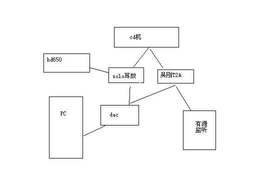

新房到手,无独立视听室,欲在书房一角开辟空间,希望容纳耳机、有源监听箱,并实现各系统互相连接。如图所示:
现有疑问如下:
一、在CD机、DAC、T2A上分别安装RCA三通头,对音质损伤是否明显?
二、电脑连DAC采用主板集成的同轴音频输出时,集成声卡自带的音箱口是否能工作?
三、T2A作前级接音箱后,耳机口是否能同时带动耳机?
四、T2A连接有源监听箱,据说应该用平衡方式连接音箱,可T2A不带平衡输出,是否应换用更高级的带平衡输出的前级。
五、有源音箱初订:百灵达B2030A,是否妥当。(装修太费米,银子有限,环境一般。)

监听那里等于是分了两次 每次衰减-3DB 外加引入接口和原件的杂讯 而且还是非平衡连接 声音不会好

违背基本常事,声音不会好。

不如集中银子专攻一项.

一、是
二、是
三、是
四、是
五、最好可以亲自去比较一下其他型号

搞毛三通阿……把CD、前集、箱子搞好是第一步……真搞好了你就不想玩PChifi了。为方便搞pc的话,以后再说
没人能一下子搞好这几样的

系统搞的太复杂了

“一夫多妻”,有利多弊-----

楼主建立系统的目的是什么?听音乐?验证器材搭配?还是只是为了用耳机或音箱同时能听到PC和CD的声音?或者有其他想法?明确目的后再建立系统更好。更多时候应该是多路输入或是多路输出设备,而不是三通。
