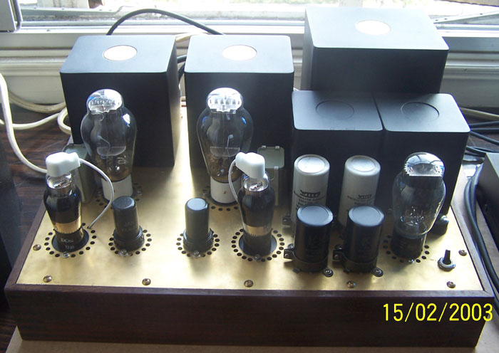

我自己DIY的300B单端,

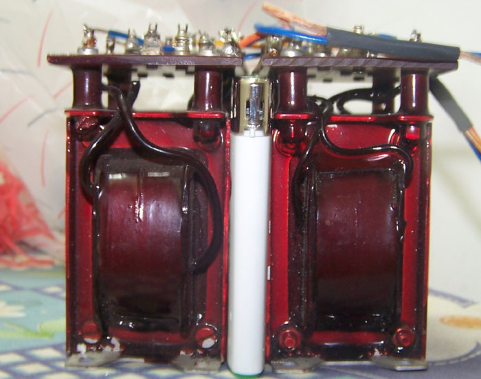

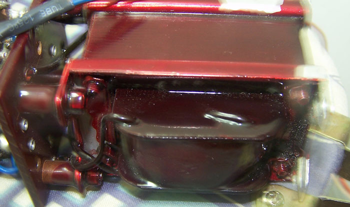

电源牛是CHM的:400VA:114X77铁芯,适用于211,845单端,KT88推挽电路,连牛罩尺寸:110X140X145MM
输出牛是CHM的:30W:96X55铁芯,适用于300B,2A3。带负载测试频响为16HZ-40KHZ-0。5DB,在这范围内决无峰谷,最大电流通过能力180MA,最大电感量25H,最小18H。镀银线引出,连牛罩尺寸:100X125X130MM

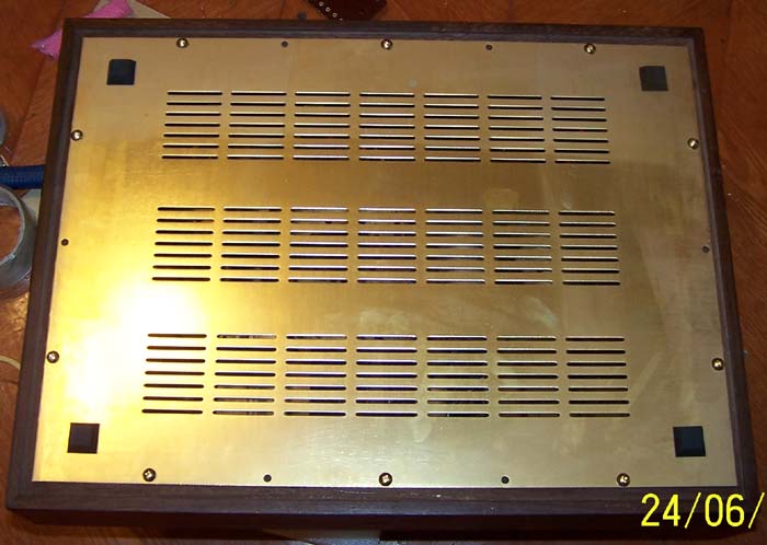

鸡翅木框和上下数控开孔的黄铜板是雀仔的,电路设计和制作指导也是雀仔,
声音应该说还对的起所花的成本(5K5),对比过国产1W多的商品机,还是我的声音好点,
后来又搞了对垃圾红牛,加上300B单端推我的HD580,声音和和的2A3纯耳放相当,
