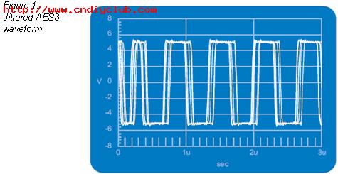

       与标称参考信号不同,在抖动数据流里,许多脉冲的零坐标点与理想时钟的零坐标点在时间上有所改变。换句话说,抖动是数字接口信号的相位调制。图1是一个抖动的AES3波形图。
t1.jpg 图1
       当非常小的抖动存在时,脉冲跳变点在时间轴上向前或向后移动很短的距离。当抖动增大时,跳变点在时间轴上移动的距离就变长。
       抖动幅度就是对时间改变量的一种测量,用时间单位来表述,如纳秒,或者用单位间隔(UI)来表述。UI是专门用于数字信号的时间单位,一个UI是数字信号状态变化的最小单位间隔,等同于一个比特的传送长度。对于一个48KHZ帧率的AES3信号,每个子帧有32比特,每帧就有64比特,在双相位标志编码后,通道内每帧有128比特。这样,1UI=1/(128×48000)=163ns。

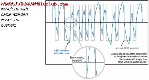

       接口抖动是指数字信号系统之间传输数据时出现的抖动,发生在数字信号从一个设备传送到另一个设备的时候。数据传送和接收中的抖动、电缆上的线路损耗、噪声和其它干扰信号都能引起接口信号的抖动和衰变。
       数字接口上的抖动源有设备本身产生的固有抖动,也有由于传输电路或者传输电缆引起的数据传输抖动。传输电缆阻抗的不一致性可能引起高频损耗,使得数字信号脉冲的跳变时间变长,各脉冲的持续时间相应拖长,从而使相邻脉冲产生重叠,这将导致脉冲跳变的模糊,引起码间干扰。
t3.jpg 图3
       图3说明受电缆损耗影响的AES3波形。灰线代表AES3理想波形,兰线代表受电缆损耗影响的波形。图中被放大部分说明脉冲跳变时间点被从理想的零坐标点移走,从而使脉冲上升时间和下降时间延长,导致了脉冲跳变的模糊。
       信号上的噪声能改变脉冲跳变的时间点。信号对于噪声的敏感度取决于跳变速度,而跳变速度又取决于电缆损耗。电缆损耗大,跳变时间变长,速度就慢;电缆损耗小,跳变时间短,速度就快。电缆噪声引入的抖动量直接关系到零坐标上的斜率,因为电压和这个斜率决定的时间有关。在快速跳变中,任何干扰噪声都不会产生许多抖动,因为电压偏移将引起一个很小的时间偏移。也就是说,在电缆损耗小的情况下,噪声不会引起信号太多的抖动。而电缆损耗变大时,噪声就会引起更多的抖动。

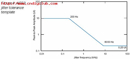

       一个AES3数字音频接收机能够对接口信号进行解码,这个信号的抖动和要解码的脉冲的长度相比要小得多。随着抖动电平的增加,接收机开始对信号的解码出现错误,接着导致解码失败——偶尔哑音或有时失锁。在接收机开始产生错误之前的最大抖动电平被称作设备的抖动容限。
       正如PLL(锁相环路)特性所示,一个时钟恢复电路的PLL有着一个低通特性,在拐点频率以下它对变化做出响应或“记录”,而在拐点频率以上它滤除变化。
       抖动容限不依赖于接收机拐点频率以上的抖动频率。随着抖动频率的降低,接收机更能跟随变化而做出反应。这就意味着在抖动频率低时,接收机能够记录更大的抖动,因此,抖动容限也就提高了。
       对于接近于拐点频率的抖动频率,由于阻尼设计的不好,很可能造成抖动容限的急剧下降。这种情况的发生是由接收机的谐振电路引起的,它使得即将到来的数据的跳变时间点的偏离和接收机估算的数据跳变时间点相匹配。如果接收机根本没能记录到抖动,实际情况将更遭。
t4.jpg 图4
       AES3接口规范定义了一个抖动容限模板,显示在图4中。容限的单位用UI表示。图中的兰线代表接收机抖动容限的最大限制,X轴代表正弦抖动的频率,Y轴代表抖动的峰-峰值幅度。这个模板暗示接收机应该有一个在8KHz处的拐点频率。这就意味着接收机PLL在这个频率以下不能够削弱抖动;相反,它将记录抖动并将它传递过去。如果需要很大的削弱抖动,就要使用第二个PLL,并且它的拐点频率要定的更低一点。

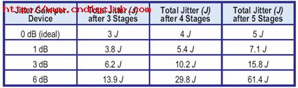

       带有时钟恢复的设备链路系统就有着类似的特性,一个“病态”信号在每一级都有相同的影响。如表1所示,仅在几级之后就会有大量的抖动累积。
       对于这种计算的目的,我们仅限于所有设备的抖动传递功能拐点频率以下的抖动,因此抖动衰减不可能出现。抖动传递功能是对抖动频率来讲的抖动增益的一个测量。对于一个同步于外部源的设备,外部源上的抖动可以通过该设备并输出。输出上的抖动就是这个从外部源传递来的抖动和设备固有抖动的结合。在设备PLL拐点频率以上,传递抖动被衰减,没有增益;而在拐点频率附近通常都会有一个特定的增益量,这被称作抖动峰值,这是PLL反馈回路的相位特性所造成的结果。
      为了简单化,我们假设——在每一级上(电缆引入和固有抖动混合在一起),所有设备贡献等量的抖动J。还假设每一个设备以同样的增益把来自前一级的抖动进行放大——记住,在抖动传递功能中,增益只不过是有可能使抖动接近峰值。
     下表列出了在分别经过了链路上3级、4级和5级之后的输出抖动,以J的倍数来表示。
t5.jpg 表1
       从表中可以看出在每一级增益都是0dB的情况下,输出抖动仅仅是在每一级产生的抖动的总和,(这些抖动电平是峰值,所以它们可以相加)。记住这种情况发生在拐点频率以下的频率上;在高频点,输入抖动会衰减,因此最后的输出抖动提升很慢。
       大于0dB的增益表明抖动传递功能的峰值影响。如果峰值存在,仅会在PLL拐点频率附近会得到这个峰值。抖动是宽带信号,只有一小部分信号被放大,并且峰值的作用会很小。但是,这些作用过程有可能会使抖动集中在峰值区域内。
