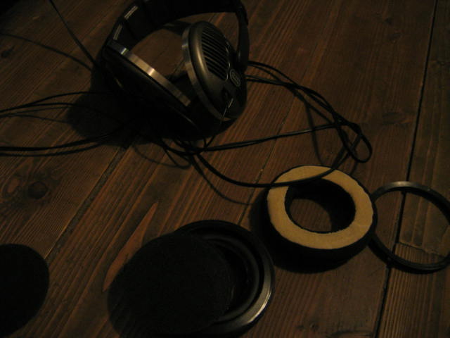

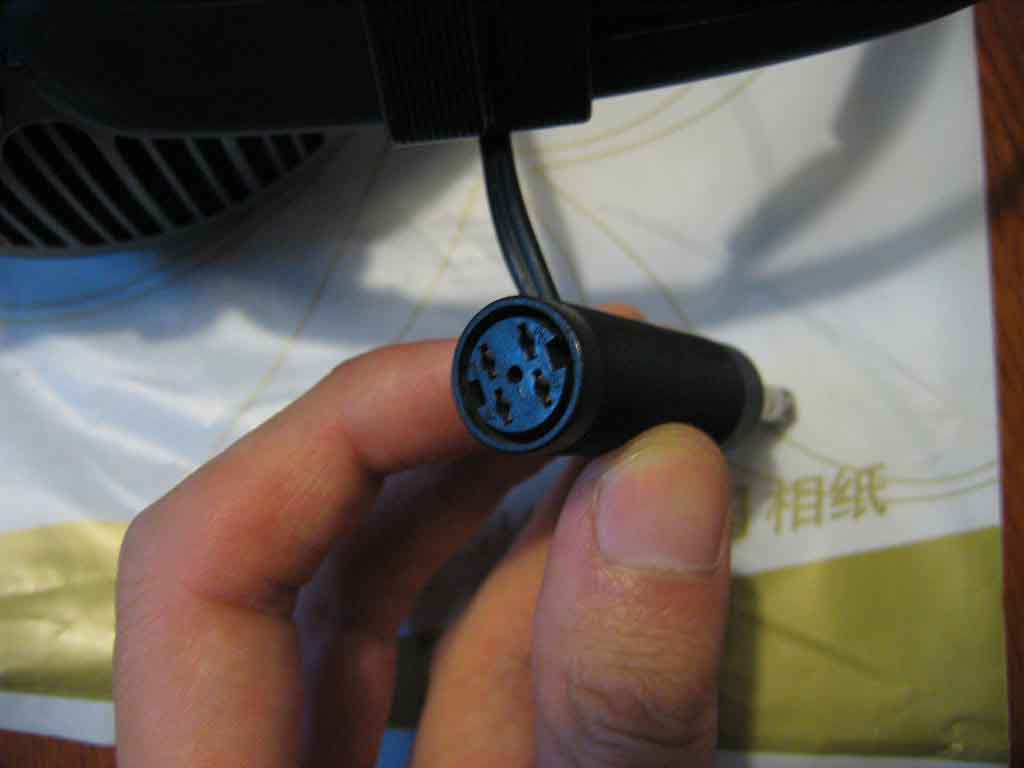

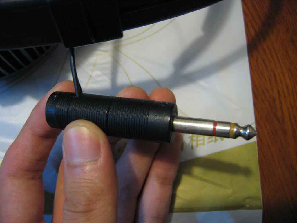

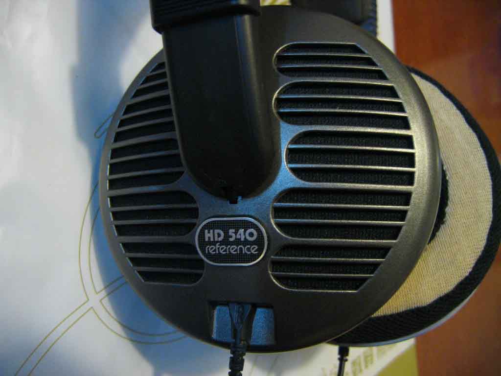

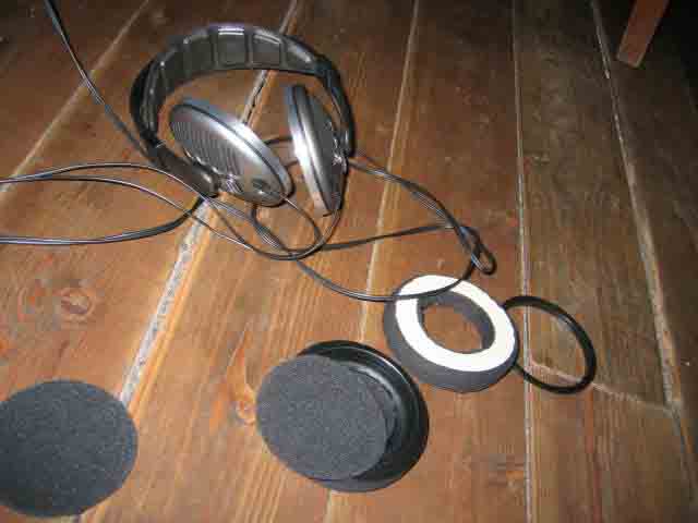

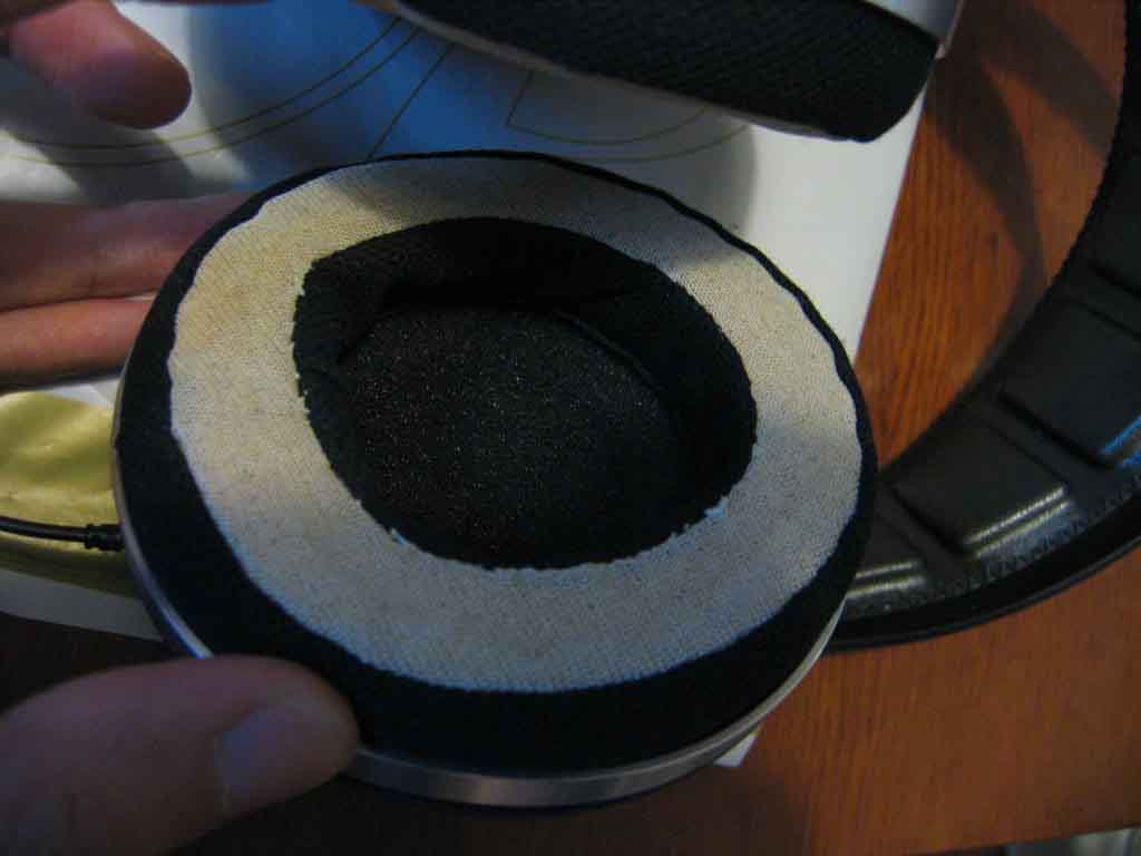

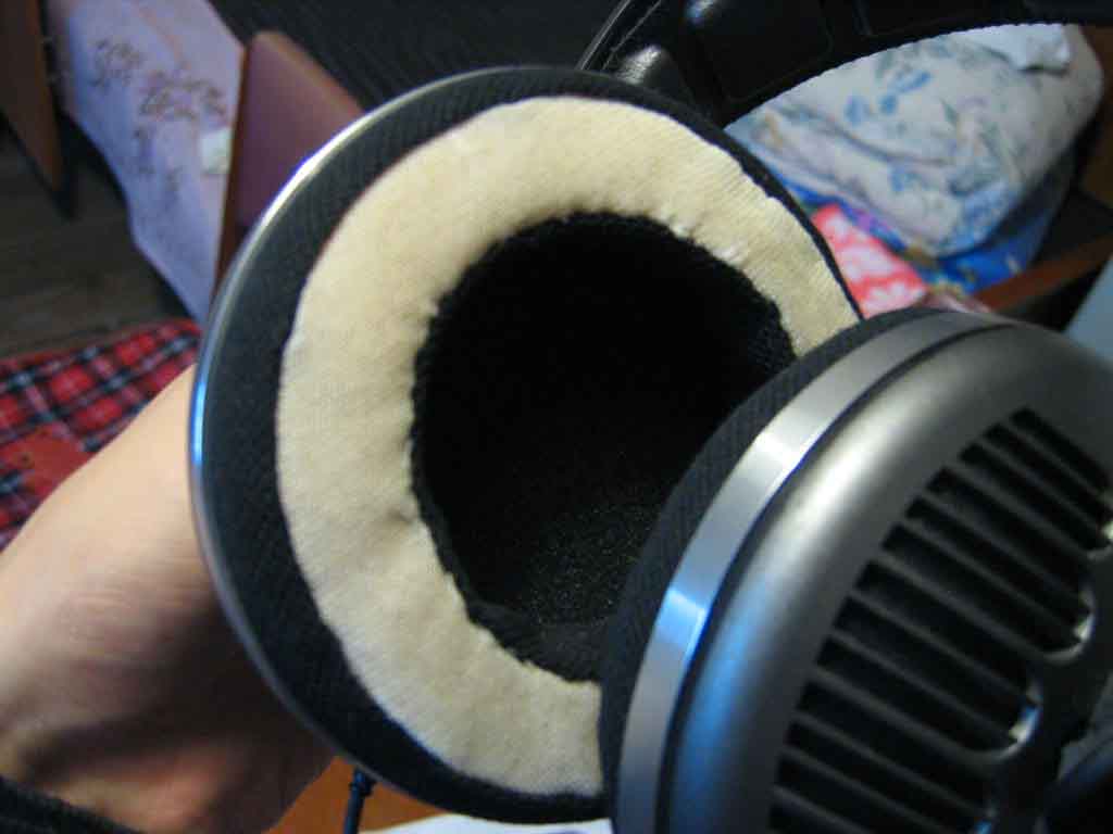

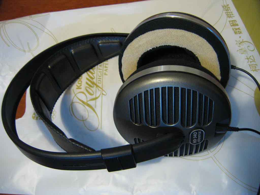

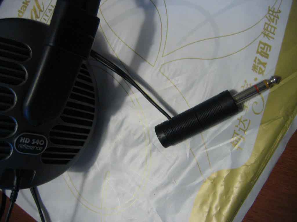

如题,耳机海绵是黑白相间,耳机插口也和5X0系列的不同,现在怕单元是不是真的。。。。。只待高手来

卖家说这个是600欧姆的版本

楼上,那么我这个耳机没问题???耳套是这样?线材也没问题?

恩 耳罩应该是原装 现在如果想替换一个全新的 价格要400元 没有diy耳罩可买
这个线材是森海老的px1插头 用来一个二房口串接多个耳机 做工很好 我很喜欢
耳机从任何方面来看都应该没有问题 兄弟应该多煲煲然后试听 这耳机实力非常不俗

哦也。。。那我放心,都是给兄弟你毒的 ,耳罩我想替换个,现在上面全是头发油臭味,我拆了一下,似乎塑料边圈有点断裂。。。去哪里买啊

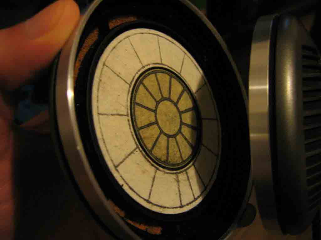

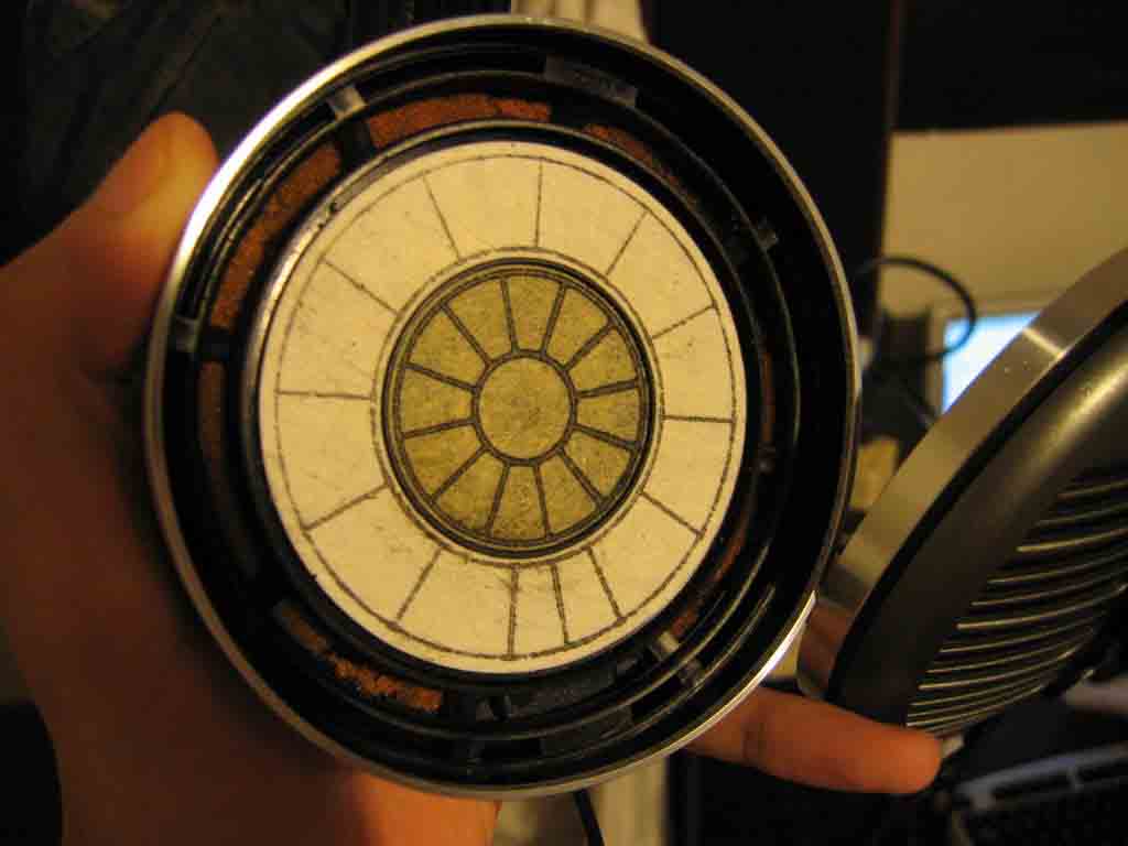

这个耳机已经相当老了,外观看都没有假。建议LZ拆下耳罩检查下振膜情况,振膜前的白色海绵纸状况又如何?不妨上照片看看

手指塞到耳罩地下 网上一拔就出来了 很容易 呵呵
拆下来洗一下就好 没必要换耳罩 太贵了

拆了,再里面我不会拆,白色的东西是粘上的,似乎没问题,高音清秀,中音单薄,低音重质
不过解析没想象得好啊,败在我的520下

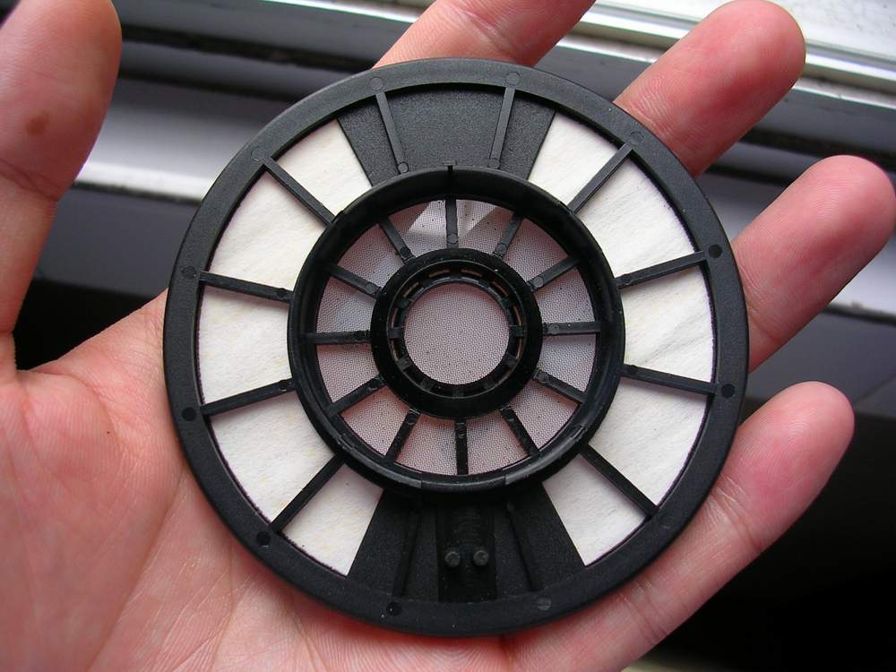

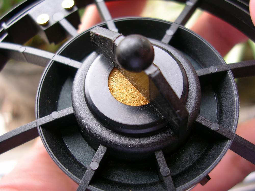

540是最好拆的耳机,徒手就可以全部拆散。首先把两个单元从支架上面卸下。再扣住铝环和塑料外壳之间的缝隙轻轻向外抠,一共有6个塑料卡子,轻轻抠就能卸下。这时单元的背面就露出来了。在抓住单元前面的白色纸滤膜的塑料框,慢慢向外拉,卸下来之后单元就彻底暴露了。

这两张是980202拍摄的照片,借来用用。
