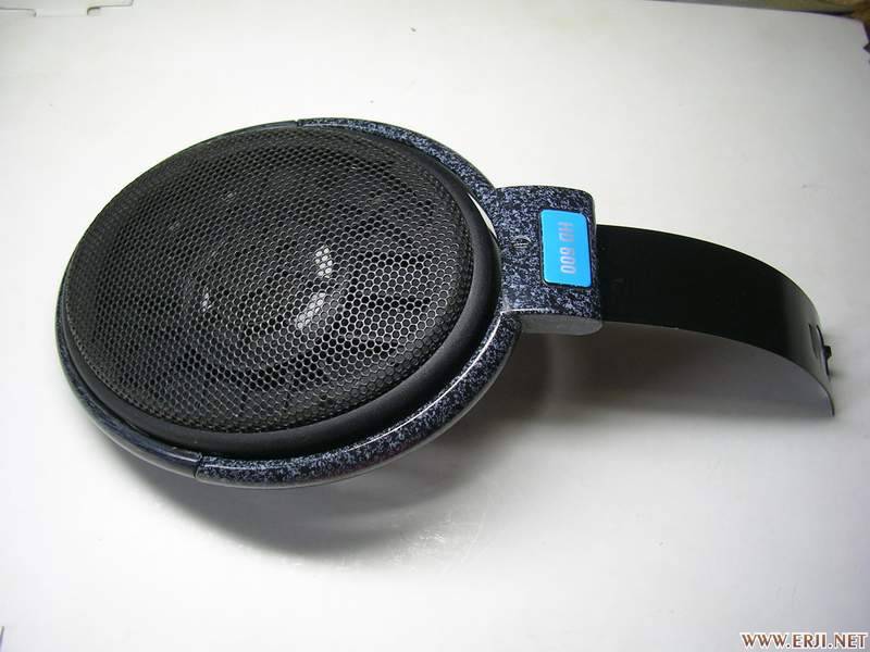

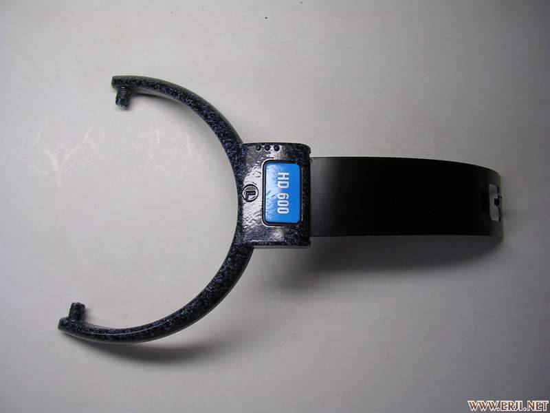

朋友的HD600头梁上的Y叉断了 没法再听了  不想找黑心总代买新的就找我帮忙修修
之前他自己有用万能胶粘过  但是效果很不理想  粘好后还没装上就又断了
让我们先看看为什么Y叉这里容易断  转轴两侧的两个孔是罪魁祸首 不知道德国人为什么这样设计 多挖这两个孔到底能节省多少塑料 我们先不说  但是这两个孔造成了Y叉受力严重不足 强大的应力全部作用在薄薄的孔周围的三个壁上 每个壁的厚度只有1毫米多一点  如果不挖这两个孔 那应力就是均匀分布再整个支架上
所以 这是标准的设计缺陷  和拜亚DT860转轴一样
HD600之前用粘过 但是完全没用
HD600之前用粘过 但是完全没用
DT860 只用胶粘也没用
DT860    只用胶粘也没用
