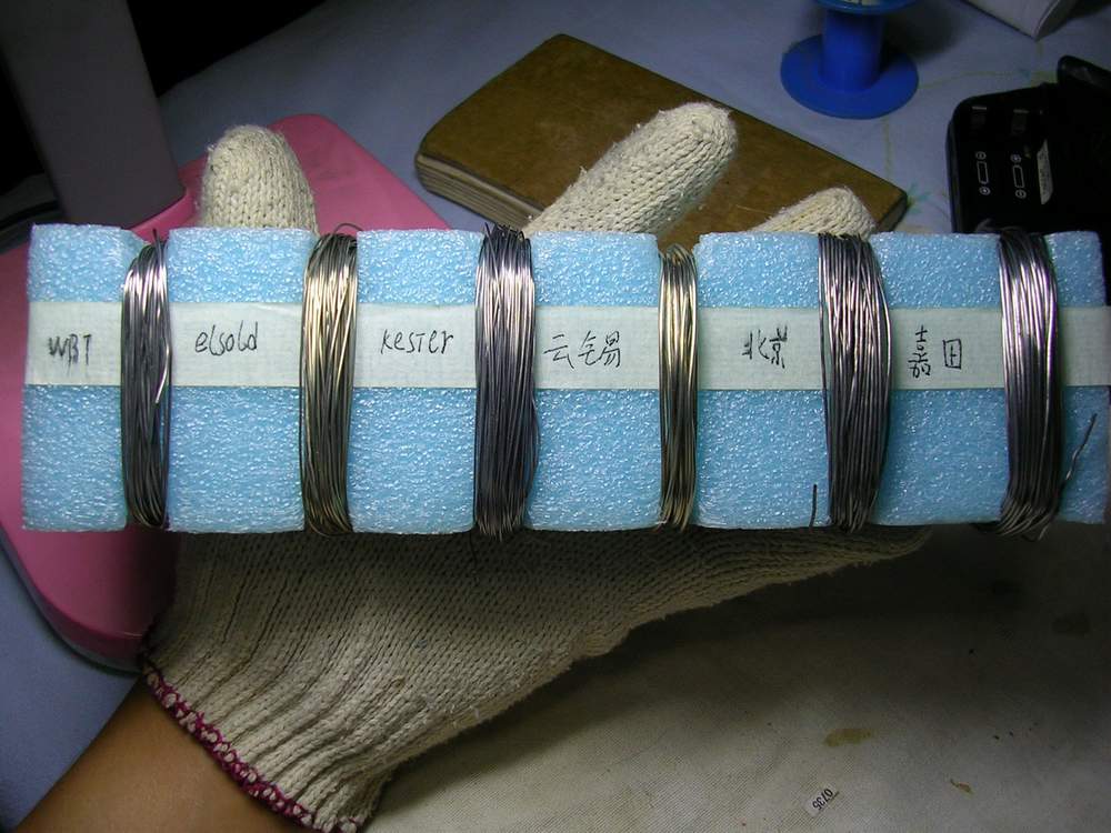

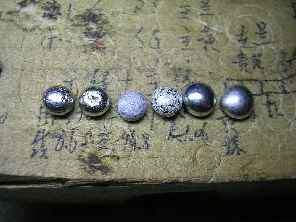

从左到右分别是1 德产WBT(含银4%)、2 德产elsold(含银5%)、3 新加坡产kester(含银2%)、4 国产云锡(含银4%)、5 北京产的一个牌子具体不记得、6 国产嘉田
WBT 熔点最低 气味最好
elsold 熔点很高  难闻
kester熔点比一般焊锡高 味道一般
云锡 熔点还可以吧  味道一般
北京产 熔点一般 毕竟是含铅的  味道一般
嘉田 熔点一般 也含铅 味道一般
鉴于每个人的口味不同  可能我闻到比较难闻的别人闻起来不错  这都是主观判断
还有太多高档焊锡没玩过  美国产的卡达师 日本产的千住  等等太多了  希望能有机会都玩玩
另外要是有个光谱仪就好了 还能详细分析一下内在金属成分

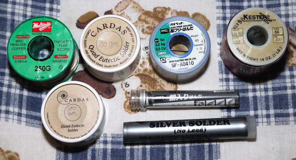

用过最好焊的焊锡是美国原产的kester,其次是CARDAS,最难焊的是那些无铅焊锡,熔点很高,其中千住无铅还算好焊的,美国SILVER SOLDER无铅(4%银)最难焊。
以声音而言CARDAS最平衡,WBT没想象中的好(和其线材水平相当,比不上其插头的成就),JENSEN和银彩的声音和自家线材一样中高音出色,美国原产的kester则是那些制作或维修古董器材的朋友最喜欢用的

偶的隔壁邻居是个电子工程师,同时也是个发烧友,很多朋友都找他修HII-END胆机和古董胆机(不修晶体管机),所以他家里总是备着至少2种高档焊锡

发2张图,分别是邻居用的部分焊锡和刚帮朋友修好的一台胆后级

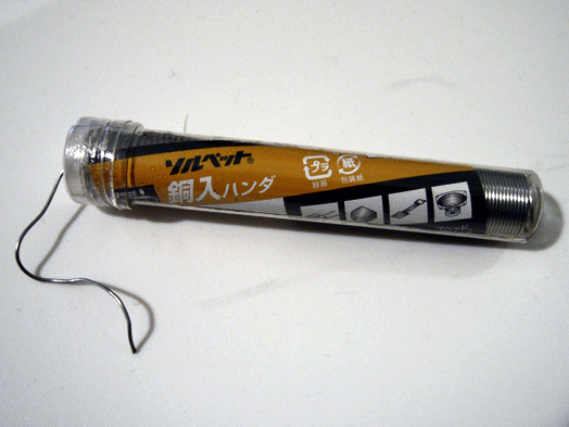

为了上张照片,翻得我好辛苦呢 ,都忘记放在那里了?上一次动手是几年前?想想……5年了,已经5年没动手上过锡。
我喜欢用它:goot 太洋电机 / SD-42 含铜焊锡,优点是声音纯朴,不会象含银锡容易出现声音过於光辉现象。
