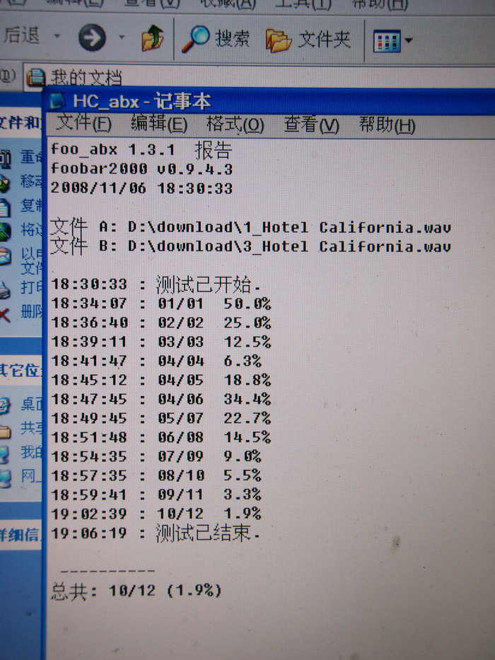

刚才做了一下第1段和第3段的ABX
158
2007-4-17
 楼主| 发表于 2008-11-6 19:19:25 | 显示全部楼层
用数码相机拍下的ABX结果和报告

ruge和我一样,就靠开头那半分钟的吉他判断,后面根本不用听. 可惜你的第1段还是下载不了.
4243
发表于 2008-11-6 19:34:46 | 显示全部楼层
我发现还好玩的一点是,ruge和我第一次听时一样,也是中间连错2次,连续的. 这就是我说的听觉疲劳引起的. 休息一下就好了.

 楼主| 发表于 2008-11-6 19:40:28 | 显示全部楼层
12次比较, 10次正确
头4次100%答对,当中来了个电话打扰了一下, 接下来第5第6次就没选对. 其实我觉得是能做到100%分辨出来的
前面我已经说明过了, WAV 1 和 WAV 3 都是EAC抓轨, EAC设置完全一样, 只是使用的光驱不同. 抓轨完成后都通过了ACCURATERIP校验, EAC报告中都认为是"精确抓取"的音轨.
我觉得以上测试可以说明:
使用不同光驱用EAC抓取同一张CD, 即使抓轨结果都经过EAC数据库的ACCURATERIP精确校验, 实际抓出的WAV音质还是有可闻的差别
4243
发表于 2008-11-6 19:42:21 | 显示全部楼层
为慎重起见请再做一次ABX,把结果贴上来,谢谢.
我的两次ABX的结果如附图(第2和第3段):
