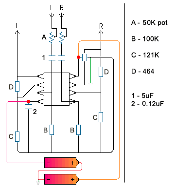

小弟现在在天津,昨天没事去了趟鞍山西道想买些RA1的元器件回来开始我的处女作!可是出师不顺,按咱帖子上的几篇文章里的图上给出的元器件的数值去配,可是问了几家都说没有我要的。最后就100K的电阻是有的,121K,464k的电阻没有,只好用几个来凑的。5uF的那两个最关键的电容也没有,所有的店都不知道什么叫苏伦电容,只好买了两个4.7uF的和两个10uF的电解电容准备试试!这几个电容看起来很小,和帖子上的那种不一样,帖子上的照片很大的!不知道能不能用!
还有,就是运放我说要4556的,那店里的4556不是8脚的,是16脚细长的,我没敢要。换成了5532了,不知道行不行!
总之很不顺,只是我的第一次,本来就不太懂这些,以为拿着元器件的单子就能配出来了呢,没想到竟然会这样。也不知道做完了能不能出声音!!!
还有就是看图上用两个9V的电池供电,电路上还并着两个112nF的电容,我也没买到,想用0.1uF的代替不知道行不行!
还有想让各位老烧帮帮忙,说说如何入门才是!谢谢了!!!我感觉要象这样下去我可能连门斗入不了了!)

我就是按照这个图去买的零件
先来介绍一下原厂
RA1的零件组成:首先心脏是一枚运放JRC 4556AD,这款运放号称能提供大电流输出。价格超级便宜(几块钱一个)但是一般的零件市场不太好买到,可以网购,只是路费比运放还贵。其它部分的零件非常简单,只有3对电阻,分别是100K121K464R各两个。两对电容,分别是5uF的苏伦(SOLEN)电容和0.12uF的普通垃圾电容各两个。电路版一块,看图可以看出电路版质量是非常之低档。100K电位器一个,货色也没好到哪里去,不过质量应该还过得去。其他的零件还有耳机座一个,双联小开关一个,发光二级管+窜连电阻1个,两个9V电池供电,木头外壳一个。

我PM你给过链接,可以买套件,基本上东西都齐了

Solen淘宝有卖,4.7居多,5.1比较难找,电阻那些可以买套件,PCB和电阻都焊好的,不过PCB做工次了点~
