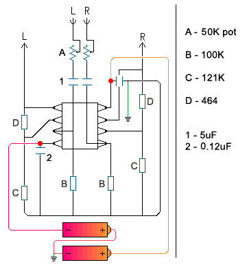

 楼主| 发表于 2008-11-12 22:26:11 | 显示全部楼层
我用的是这张图!
464的电阻用的是240+200+24;121K的电阻用的是120K+1K;100K正常,
0.12uF的电容用的是0,1uF;5uF苏伦电容(没找到)用的是4.7uF的电解电容;
运放没找到4556,用的是5532。
[ 本帖最后由 Bluetango 于 2008-11-13 09:18 编辑 ]

图片太小,看得不是太清楚,但似乎看到RCA插座部分有错。
右声道可能存在虚焊的状况。
2003-9-2
发表于 2009-2-28 11:01:08 | 显示全部楼层
自激了.在电阻D上并个20-33P的电容.
