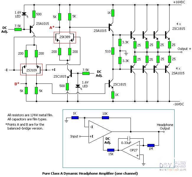

这个耳放的线路结构还是不错,两对孪生管用作差分输入,4对小功率管做并联输出,兼顾了音色的细腻和推力问题,采用了输出中点的直流伺服,所有是一个纯直流放大器。缺点是所用的电源变压器功率太小,选用的元器件,如输入RCA插座、主滤波电容等都为廉价产品,影响了声音的韵味。特别是电解电容,往往决定了声音的音色和韵味,是调音的关键所在。
