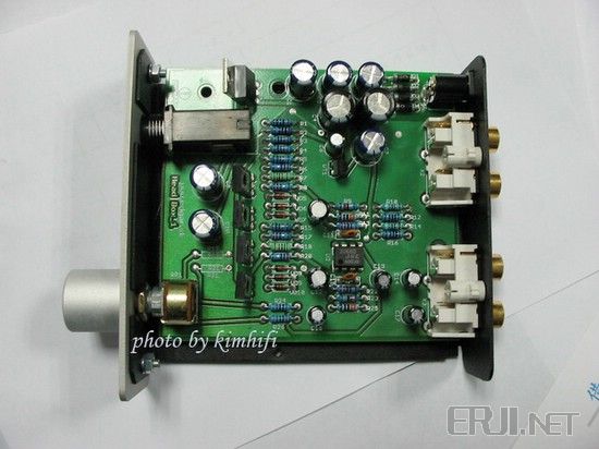

这个耳放的原配电源非常山寨,电源上写着output: ac 16v 800ma made in guangzhou 电源的包装上没有字,独立的一个白色纸盒。我估计是国内代理商自己给配的。
所以一开始我觉得可能是标错了,应该是output dc 16v 800ma才对。最近想给耳放换个电源试试,于是看了宝碟官方网站资料,还真是AC输入的,耳放背后的电源插口也有"~"交流电标识,写着Power ~ 16V,奇怪了,一般外置电源的一般都是DC输入才对,我拆了电源看里面就一个看上去很差的变压器,再看电路板,好像也找不到到整流器啊,那个7815应该是DC输入的稳压管,在它之前好像就几个电阻和电容了,什么情况呢?
AC 16V 的电源实在是难找,要是能用DC 16V的笔记本电源就方便了。

 楼主| 发表于 2008-12-14 10:43:56 | 显示全部楼层
这是宝碟官方网站的截图

发表于 2008-12-15 19:59:59 | 显示全部楼层
电源输入插座后面的VD1-VD4难道不是整流电路吗?

 楼主| 发表于 2008-12-16 10:44:27 | 显示全部楼层
这样啊,呵呵,不好意思,我对电路不懂。
那不是多此一举吗?直接直流输入不是更好?16V DC的电源容易买到,16V AC的根本找不到。

发表于 2008-12-16 19:07:19 | 显示全部楼层
回复 4# 的帖子
用直流电源的电压要20V左右的,

发表于 2008-12-17 22:47:51 | 显示全部楼层
市售DC16V电源质量好的少,很多波纹很大。
AC16V的变压器很多,AC17V、18V也能用,可以给7815加一个小散热片。

发表于 2008-12-24 23:15:12 | 显示全部楼层
我用IBM笔记本的电源:输出16V直流4.5A(笔记本原配,市场上全是山寨货)插头正负极和形状完全一致,很好很好.

发表于 2009-1-7 18:31:02 | 显示全部楼层
实际上市售的各种稳压电源都能用,只要电压和电流匹配,插头能插入。而且不用分正负极性(因内部有整流电流的关系)。16伏的交流整理后直流电压在22伏左右,所以可找一个22伏电压、电流大于800毫安的稳压电源即可

发表于 2009-3-8 02:14:21 | 显示全部楼层
从图上看耳放里有整流滤波稳压电路,这样不管交直流都可以直接输入,里面的桥式整流电路还能自动校正输入直流电源的极性;三端稳压是7815,即是15v正电源,只要输入电压大于15v即可,但最好也不要超过25v。

发表于 2010-4-12 17:11:54 | 显示全部楼层
我有个一样的.卖了寄给一个兄弟,他插了16v扫描仪的直流电之后就没声了。
维修的时候换了2个单极管。就是电源插头后面4个的其中2个。
请大侠们解释一下。

发表于 2010-8-11 12:16:33 | 显示全部楼层
这并非多此一举,很多耳放都这样,比如小莱曼也是AC输入,同时也可以DC输入,反而是方便了大家。
你的标的是AC16V,那么选择的余地就更大了,同时,你也可以直接输入DC18V。
耳放内部整流,起码是比那些个电源有保证。。。
