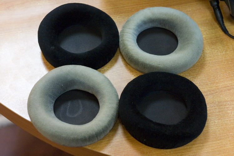

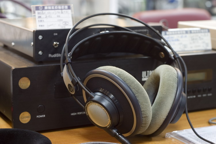

K701和K702的听感差异,是否完全是耳罩造成的呢? 大家可以看两张图.

换上了K701耳罩的K702,是否声音就=K701了呢?
不是这样的. 虽然换了K701耳罩后的K702,确实声音在向K701的方向靠拢. 但光换耳罩还无法把K701变成K702. 就好比M1换上SR80的耳罩依然不是=SR80.
4251
 楼主| 发表于 2008-12-23 18:17:32 | 显示全部楼层
也许是耳罩新旧的问题,K701的耳罩要明显佩带舒服,柔软而包得更贴耳,K702的黑色耳罩无法完全"贴肉",同时从照片上你可以看得出来,它的一圈要薄一些,不象K701的耳罩那么"肉乎乎". 黑色的耳罩也带来一个问题,即容易显得脏. 听了不一会黑色的K702耳罩上就沾染了不少细丝灰尘,细看已经不干净了. K701和K601的耳罩则根本看不出上面沾染的东西. 我的样机们用了2年多也只是变色而已,并不显脏.

小白的这个701耳罩怎么变形这么严重啊?
我的701耳罩感觉就是正圆的
不理解 到底你的是压扁了还是本身就是这样
