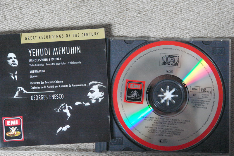

另外EMI的CDH7打头编号,有些不是Reference参考系列的,有过一个Great Recordings of the Century系列(不是后来的"世纪伟大录音系列"). 图中这张CD是1991年出品的,UK压片.

谢谢小白DX的补充,我经常看您的博客,觉得无以为报才来您的地盘发些帖子,呵呵。看来CDH都是单声道历史录音的。

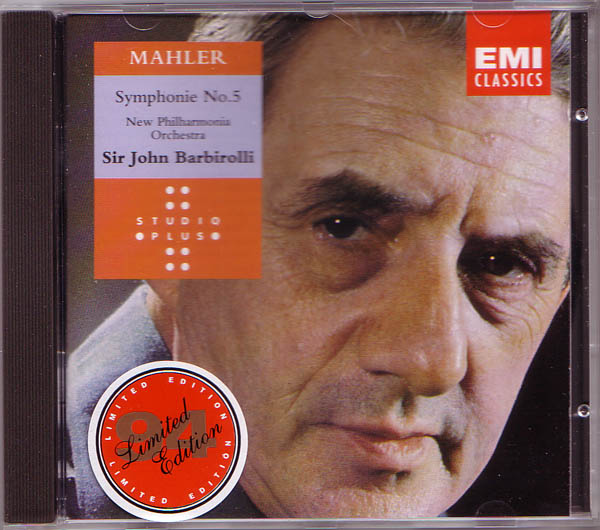

     但是手里的一张唱片,如何判断是不是首版?比如前面介绍的EMI Studio plus系列,里面很多唱片也绝版很久了,我上传的那张巴比罗里指挥的马勒第五,是一张名气很大的明演。这张如何判断是否有更早的“天使版”发行哪?
我们且看唱片背面:
大家注意最下面那几行字,这是我认为EMI最厚道的一点,(大概也是唯一厚道的一点)它标出了这张唱片录音时间(第一个数字,1969年),第一次转制cd发行的时间(第二个数字,1988年),本张cd的发行年代(最后一个数字,1993年)。
ok,这就够了,通过唱片背后这几个数字,我就可以大胆的猜测,这张唱片在1988年肯定发行过天使版的中价cd。也就意味着,这张荷兰版的马勒第五不是首版。如果有商家告诉你这张是首版,并且卖高价。你完全可以冲他仍砖头。需要说的是,我为什么说这是EMI唯一厚道的地方,因为别的唱片公司经常不写这么全。即使是EMI自己,有时候也会漏掉。不过值得庆幸的是我手头的EMI,基本上都写全了(除了廉价版的)。后来我见过这张的中价天使版封面,也算证实了我的想法。
另外还有一点,关于第二个数字,大家看到了,写的是digital remastering是在1988年,这很重要,隐含的意义就是1993年发行的这个版本,并没有再次进行混音和重新制版,除了换了压片地点以外,其余跟首版是没有区别的。如果大家认为自己听不出德国版和荷兰版的音质区别(比如我),那就没必要有了这版还去追求更老的版本了(当然对商家来说无论如何不能当高价货去卖)。

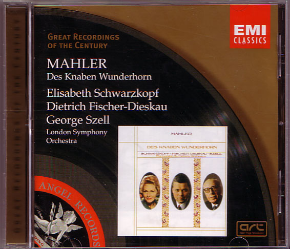

这里大家要明确,荷兰版永远是不值钱的。二手价格卖得太高的话就太黑了。荷兰版的压片问题,只存在于早期,现在的世纪伟大系列都没有问题了。另外,世纪伟大系列有时候写made in EU,其实也都是荷兰制造罢了。
