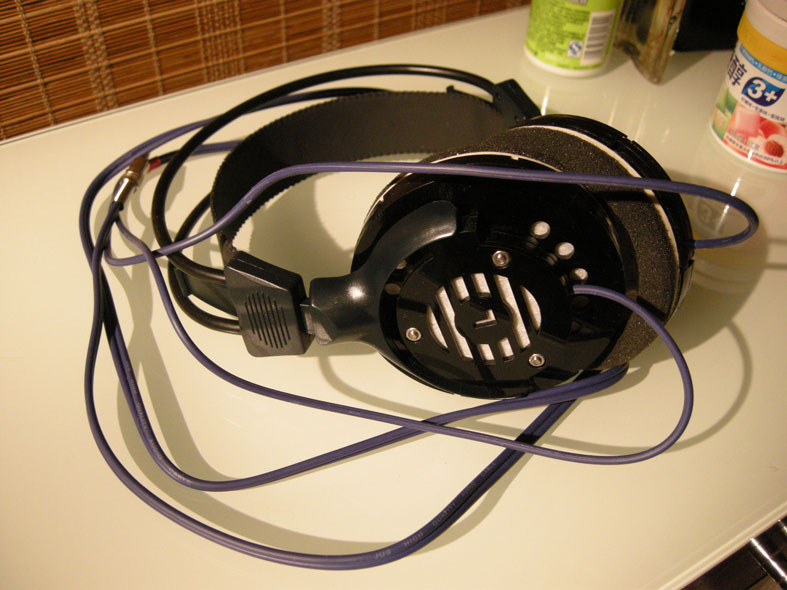

苏州的倪兄一直致力于打造自己的动圈耳机多年,从听他最早的同轴单元耳机(5欧),到目前的动圈耳机(32欧),倪兄执着的钻研精神和雄心壮志让我非常钦佩。
这款耳机到手已经有一个多月了吧?因为工作比较忙,最近才抽出一些时间试听。
据倪兄介绍,本款耳机是以拜亚DT931的声音为蓝本开发的一款动圈耳机。
从外观来看,已经基本成型,但细节上与商品机尚有一些差距,应该还有不小的提升空间。
尝试了几款耳放测试,目前在我这里以全套风根的EL95版8pr驱动的效果最好,主要是去除了石机上那些比较硬朗的高音,由于没有听过DT931,所以无法进行横向的比较。
这款耳机的声音干净明亮,各频段衔接较自然,具有一定的声场规模,虽然没有衬一些海绵之类的附件来提升低频,但目前的状态来说,低频量还是够了的。当然还存在一些问题,和hifi耳机比起来,高频还不够润泽饱满,声音密度还有欠缺等等,但是和我以前听到的早期耳机来说,已经有了很大的提高,煲一段时间后也许会有新的改善。
倪兄曾经问我对耳机声音的评价,我就建议他去参加下前段时间上海安润店举行的聚会,我想倪兄聚会后的感受一定会很多,还是有机会让他自己来说说一些技术细节和切身感受吧。

前段时间参加了上海安润店举行的聚会后,确实找到了差距,回来后对耳机进行了再改造.最重要的改造是把单元的振膜中间做成了中空的,再覆上一层半透气材料,声音整体变柔和了,因半透气材料具有一定阻尼特性,中频密度有所增强.这次看到HD800的振膜眼前一亮,看来森海对这种方式情有独衷,540G的振膜应该也是中空的.
散步手里的这副声音比较直,没有什么修饰,某些耳放上去高频可能会有点"冲",胆耳放推应该是比较适合,这款的声音和新改造的声音都会保留.
这款耳机我的定位是入门级2,还会有一款比它低一级的入门级1,在它上面我将开发5--6款更高级的,通过这次上海安润店的聚会我确定了接下来高一级耳机的开发重点:密度,信息量,耐听度,平衡度,速度,声场,在这些基础上再抓解晰力和两端延伸.
感觉耳机最难做到的是:层次分明的释放巨大信息量的同时还具有很高的解晰,足够的两端延伸,足够的速度感和非常好的声场,同时整体都要耐听.这是非常高的境界.
[ 本帖最后由 -倪- 于 2009-1-10 10:12 编辑 ]

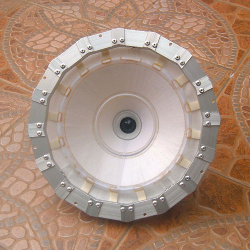

能做到这个份上也真难得了。耳机比音箱难做吗?常见一些DIY音箱DIY耳放在卖,就没见过DIY耳机。
我觉得喇叭比耳机要难一些,特别是宽频喇叭,音盆非常难搞,这是我开发的一款10寸宽频.
其实不管耳机喇叭,要做好都很难.

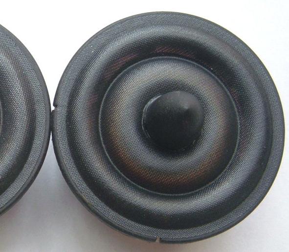

发表于 2009-1-10 12:50:41 | 显示全部楼层
森海这次是花了大功夫了,这个振膜和子弹头高音有类似之处,子弹头中间是一个相位锥,而HD800是空的.
