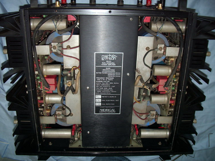

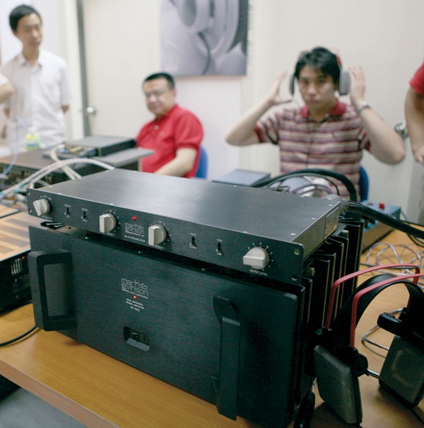

2006年6月24日的安润聚会上,曾经用过美国Mark Levinson No.23.5后级功放去推HD600(接在喇叭输出端). 这是每声道200W(8欧姆)的高级功放.
结果没有人觉得这么推音质怎么好.
反而是把耳机接在同时到场的Mark Levinson ML10前级后面(接在RCA输出端)推出来的音质为好.
动脑子想想为什么?
因为耳机需要的不是功率的量,而是功率的质!
[ 本帖最后由 小白 于 2009-1-18 14:34 编辑 ]
