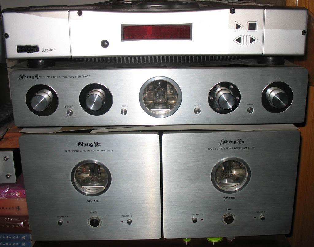

出:声雅T1/T100单声道前后级
二手入,品相85,状态佳。无原包装,有原遥控器。
此机种已被德国买断多年,国内早无新货。托朋友从深圳一友那里求得 。是性价比极高的国产机种。已谈好一台贵丰2200,故出。价格4400包邮。
共三件,总重量为84斤。
联系:13676379808  qq:334680200
可以淘宝或中介。诚意细谈。

春节大假过完,上班的第一天便看见听音室中多摆了一套功放器材,前后级分体式,并且
后级还是单声道结构的,一左一右分放在前级的两侧。它们便是该文的主角:声雅SA-T1前
级和SP-T100单声道后级。
外观造型左右全对称
    外观方面,SA-T1前级与SP-T100单声道后级均采用左右全对称的造型设计,最夺目的
当属位于每台机器面板中央的圆形有机玻璃窗,可以看见里面有一只电子管,接通电源便
会亮起红红的灯丝,时刻提醒大家该机的电子管身份。其实这只管子只是起装饰作用,并
不参与对音频信号的处理。另外,仅凭灯丝的亮度还不足以让整个窗口看上去更漂亮,所
以还在电子管的周围装有几只发光二极管及反射镜,这样便可以从有机玻璃窗中散发充满
融融暖意的昏黄光线,在聆听音乐的同时,也给人带来相当受用的视觉享受。而且,窗口
中光线的亮度还可以分4档进行调节,SA-T1前级是通过遥控器进行的(遥控器同时也可以
进行音量调节和音源选择),而SP-T100后级则通过背板上的开关来选择。
    前级和后级的面板均采用10mm厚的铝合金板制造,银白色拉丝表面处理工艺具有非常
好的金属质感。SA-T1前级面板上的四个旋钮从左到右分别是高音调节、低音调节、输入选
择及音量控制。每个旋钮周围都有一个镜面镀铬的刻度盘,音量旋钮上装有红色发光二极
管指示灯,而音源选择指示灯则用上了蓝色发光二极管,令外观档次提升不少。另有四个
小按钮从左到右分别是电源开关、高低音调节的通断开关、等响度调节通断开关及静音开
关,所有这些旋钮和开关均以面板正当中的圆型窗口为中心呈左右全对称布局,给人以朴
实稳重感。
    SP-T100单声道后级上的布局就更简单了,除了展示电子管的圆窗口之外,下方当中位
置较大的按钮是电源开关,左右两个小按钮则是两组扬声器接线端子的通断控制开关。两
只红色发光二极管用于指示状态,接通电源之后,两只发光二极管会同时闪烁,进入约30
秒长的延时接通状态,既可防止冲击信号进入音箱,又可给内部的电子管提供一段预热时
间。随后,如果A/B两组扬声器接线端子中有被选择接通的,则该组对应的指示灯会变为长
亮,另一组则自动熄灭(两组均接通的话则两只灯都长亮);如果并未有接通的,则两灯
会继续闪烁,提醒用家选择进行选择。
    虽然SP-T100提供了两组扬声器接线端子,不过厂家在说明书中声明了不要同时接通两
对音箱。设置两组端子的意图有两点:一是接驳两对具有不同声音风格的音箱(如一对书
架箱和一对落地箱),在聆听不同类型的音乐时选择适用的音箱,相当方便;二是用于以
“双线分音”方式接驳一对音箱,方便那些喜欢玩线的发烧友以不同的线材来对系统的声
音表现进行微调。
内部结构精心安排
    印象中,声雅最初的音响产品便是电子管功放,声音表现颇佳,在20世纪90年代初期
受到国内相当多发烧友的推崇。虽然由于市场需要,如今声雅的产品已经是以晶体管机为
主,但他们仍然不忘电子管在音频领域中独有的音色优势,所以还是间或推出一些电子管
产品,以满足以追求音色为主的发烧友的需要。
    这台SA-T1电子管前级放大器所用的线路结构相当成熟,由12AX 7电子管构成电压放大
级,然后再由12AU7作阴极输出器以降低输出阻抗,适应与各种后级搭配,声音平衡厚暖,
音色柔润和富于音乐感。
    对于一台前级来说,声雅SA-T1的功能可谓相当全面,除提供最基本的电压增益之外,
它还保留了具有低失真率的衰减式音调控制线路,以及在低音量聆听时用于改善高低音听
感平衡的等响度调节电路。SA-T1提供了6组高电平线路输入端子及2组信号输出端子,以电
子步进开关控制小型的密封继电器进行输入选择的切换,这样在线路板的设计上自由度相
当大,能确保信号通路走的是最短的捷径。
    不仅如此,等响度调节及静音功能也是以继电器来控制通断,面板上的开关只是用于
控制相应的继电器,而不是如通常那样将信号通路绕到面板处开关的位置来走一圈,此举
定会令成本上升不少,但为了音质,这样做显然还是值得。
  既然等响度和静音控制都做得如此到位,那么SA-T1的其他方面也应该有所讲究了?没
错,SA-T1在电源上用的是比环形变压器更高级的R形变压器,提供给电子管阳极的数百伏
高压电源也使用了高精度低噪声的高压稳压电路,以进一步提高信噪比。音量控制用的是
ALPS的高级电机驱动型电位器,以确保能噪声低无音染地调节音量。电路板上,音频通路
上的电容都是CBB的,电阻则都用上了高精度金属膜电阻。
    再来看看后级。对功放产品稍有研究的人,看一眼声雅SP-T100,从外形上就能判断出
它是单声道的,因此在一套立体声系统中需要用到两台SP-T100,与常见的单体式双声道功
放比较而言,优点便是能彻底杜绝两声道间的相互干扰,具有最好的声道隔离度。
    SP-T100采用的是“胆石混血”电路结构,即由6N6电子管组成SRPP电压放大级,而末
级的电流放大则由晶体管构成0dB无反馈甲类电流放大器来完成。末级共采用了三对大功率
晶体管,由于是工作在甲类状态,一开机晶体管中就有很大的偏置电流,所以机箱两侧的
散热器升温很快,暖意融融的,在这寒冷的冬日里又给用家带来了另一种格外舒坦的享
受。
    对于一台高级功放而言,具备强劲的高性能电源是相当重要的。声雅SP-T100也不例
外,它采用了大型环型变压器和总容量高达4万微法的滤波电容,为末级的晶体管电流放大
输出级提供了非常充沛的能量储备,使其在8Ω负载上可输出100W的功率,而在4Ω负载上输
出功率则可倍增至200W!而在电压放大级的电源供应方面,还用上了624电子管进行高压整
流,目的当然是为了尽可能突出“胆味”。
声音表现相当超值
    在谈声雅这套前后级功放的声音特色之前,我想特别说明的是它们具有非常出色的信
噪比。单以SP-T100后级接驳音箱,将耳朵紧贴喇叭单元也听不到任何噪声。接上SA-T1前
级之后,音量关至最小,耳朵紧贴高音单元能听见极其微弱的、均匀的本底热噪声;将音
量开至最大时,本底噪声略微增大,但绝无任何交流声存在,耳朵距离高音单元均5cm时便
觉察不到任何声音了。
    其实在最近几年里,我已经很少这样来听功放的本底噪声情况了。但自从上次做进口
放大器专题时,发现除日本生产的功放其信噪比让人绝对放心之外,其它几台售价绝不算
便宜的欧美功放居然多多少少都有些不如人意,便让我恢复了这种看似简陋、但却相当有
效的考察行为。
    而从主观听音评价来说,这套声雅SA-T1/SP-T100前后级的声底具有三大突出特色:
一、中高频相当圆润甜美;二、声音的通透性极佳;三、音场的深度和层次非常出众。
    其实SA-T1/SP-T100在完整的频域内仍然表现得比较中性,各种乐器的音色和质感都还
原得相当到位,并没有因为使用了电子管作信号放大而表现出相当浓厚的胆味,我想这与
它仍然使用晶体管用电流放大输出有一定的关系。事实上,胆机之所以胆味浓郁,最后的
输出变压器还要起极大的作用。不过,当钢琴、弦乐及铜管乐等演奏到高音区时,你就可
以发现用珠圆玉润来形容这套功放中高频的甜美是再恰当不过的了。那是一种非常动听的
音染,任何人都会不由自主地被它深深地吸引。
    而它们的声音透通性之所以好,我想其出色的信噪比是功不可没的。只要你的音源和
音箱的性能足够好,那么在任何情况下声音都不会有丝毫的朦胧感。SP-T100的驱动力和控
制力也表现得很好,力度不温不火恰到好处,除了个别极端的情况下,绝大多数时间里音
乐的动态都得到了很好的还原,没有压缩之嫌。
    而这套功放最为出色的当属在音场方面的表现。听交响乐时,音场的宽度、深度甚至
高度,以及前后层次等都得到了很好的重现。音场的最前端就出现在音箱的位置(而不是
通常大家熟悉的音箱略后位置),左边的小提琴和右边的大提琴基本保持在一条线上,中
提琴的位置则听得出来稍稍靠后,木管和铜管乐器则再靠后了一些;当定音鼓响起时,则
明显感觉到声音的结像退到了音场的最后方,结合音场的宽度和深度尺寸来说,比例是相
当合适的;再当三角铁响起时,你又能体验到什么是音场的高度。说实在的,用扬声器系
统来营造具有很好高度感的音场是相当困难的一件事,在这方面,即使是我们用惯了的一
进口名牌表现也不如这套SA-T1/SP-T100。
    数天的聆听之后,感觉这套声雅前后级功放的声音表现可谓尽善尽美,让我深深地喜
欢上了它们,不由得以挑剔的眼光来再次细细审视一番,想要找出一些缺点,但真的是很
不容易。声音方面完全令人满意,最后终于在操控方面发现一个小小的不足:那就是SA-T1
前级的音源选择步进开关每一档的转动角度设计得稍小了些,控制感略差,有时会出现操
作逻辑的失误。厂家若将此点改进,则真可以称得上完美无缺了。
    面对如此出色的声雅SA-T1/SP-T100,你也许会认为这样一套器材的售价会上万(我最
初就是这样认为的),但事实上只需要付出6600元便能拥有它们。当我了解到价格竟然如
此之低时,除了想到“超值”一词之外,更强烈的冲动就是想立刻抱一套回家!
