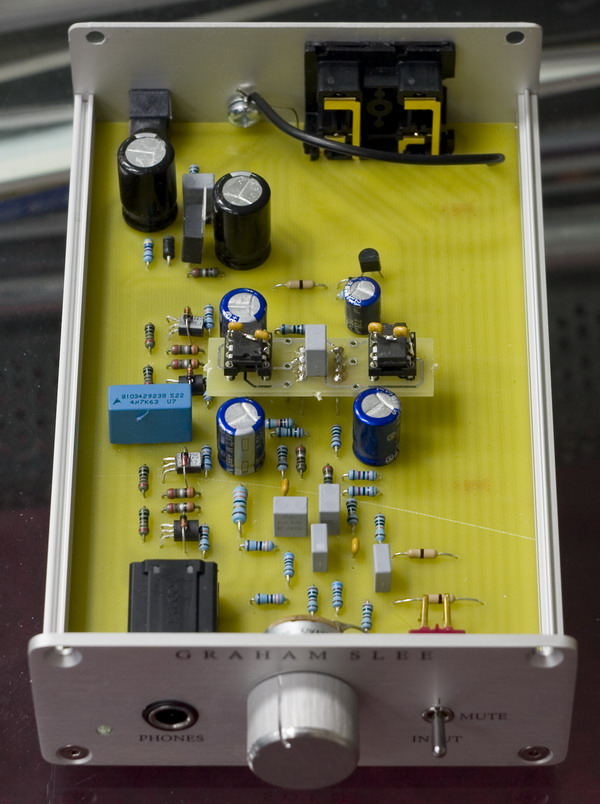

 楼主| 发表于 2009-3-3 16:39:42 | 显示全部楼层
对照着看清楚. 上面是SOLO 2007,下面是SOLO SRG.

 楼主| 发表于 2009-3-3 16:42:59 | 显示全部楼层
都看出来了,电路布局改变很大. 运放成了两块,而且坐上二层楼了.  具体是什么运放呢? 有本事就自己认吧 ...

发表于 2009-3-3 16:43:15 | 显示全部楼层
冒着被领导发现的危险放大了n倍观看,结论是新版的焊工有点山寨。

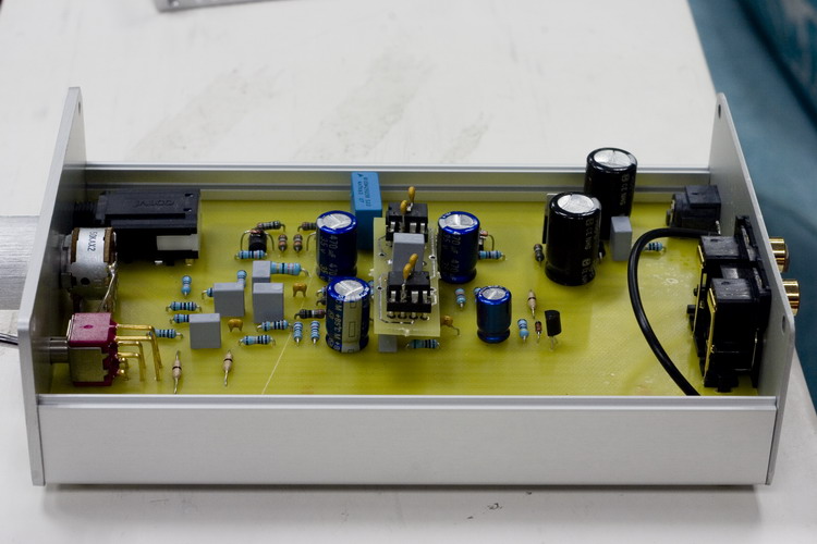

 楼主| 发表于 2009-3-3 16:46:19 | 显示全部楼层
除了运放变了之外,后面的三极管也变了. 整体布局就是一很大的变化.

 楼主| 发表于 2009-3-3 16:48:10 | 显示全部楼层
为什么要这么大变化呢? 我问过Graham Slee.

发表于 2009-3-3 16:50:39 | 显示全部楼层
AD797 ?

发表于 2009-3-3 16:52:24 | 显示全部楼层
三极管型号没变,还是327,337,换了生产厂家。二极管骑在三极管上,做热耦合,增加电流热稳定性,有创意。
负反馈电容里的电解去掉了,只剩下470n的薄膜电容。能不能给个特写,看看什么牌子

发表于 2009-3-3 16:54:11 | 显示全部楼层
原帖由 bruceshen 于 2009-3-3 16:50 发表
AD797 ?
不是AD797,AD797是白字,除非字被打磨

 楼主| 发表于 2009-3-3 16:57:29 | 显示全部楼层
为什么要电路变化? 核心就是运放换了. Graham Slee玩腻了AD823,不想玩这个运放了,想换个玩玩. 就这么简单. 然后围绕着新使用的运放他重新设计了周边电路.
国内很多玩DIY的认为运放就是个可以随便插拔,换着玩的东西. 只要都是八只脚的,试过这个再试那个,一个个插着玩. 我见过有不少发烧友自己仿莱曼,觉得原机的运放不够好,就换用规格更高的运放,觉得那样声音更好 ...
全都是瞎扯蛋. 一个机器的设计是一个整体的考虑. 用哪个运放,周边电路如何去搭配,要出怎么样的声音,都应该在设计者的心中,手上,掌控之中. 所以Graham Slee不会简单把SOLO 2007的AD823拔掉,插上新运放,就宣告大功告成. 他使用了新运放的同时,把周边电路和后面的三极管都做了调整.
