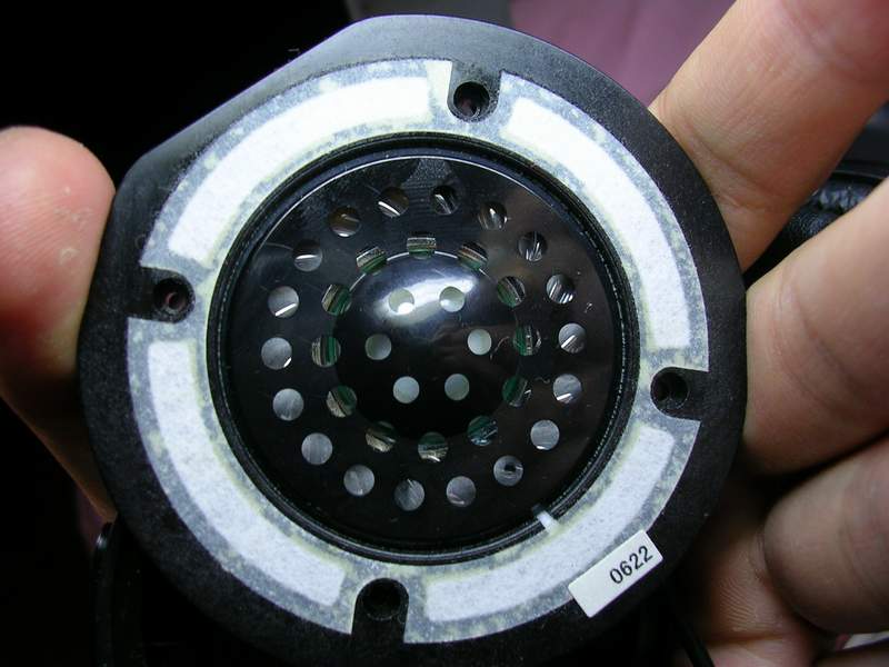

先说说ES7 一边的声音很小很小 测量单元的直流电阻正常 耳机线也正常  但是就是声音小  仔细检查振膜好像被什么东西卡住了  把单元背后的黄色吸引棉拿下来才发现原来市磁极脱胶   吸到旁边  难怪振膜被卡到
外壳里面
外壳里面
振膜
振膜

找了个MX单元给大家看明白一些 就是类似的问题
复原后用胶水粘死就OK
复原后用胶水粘死就OK

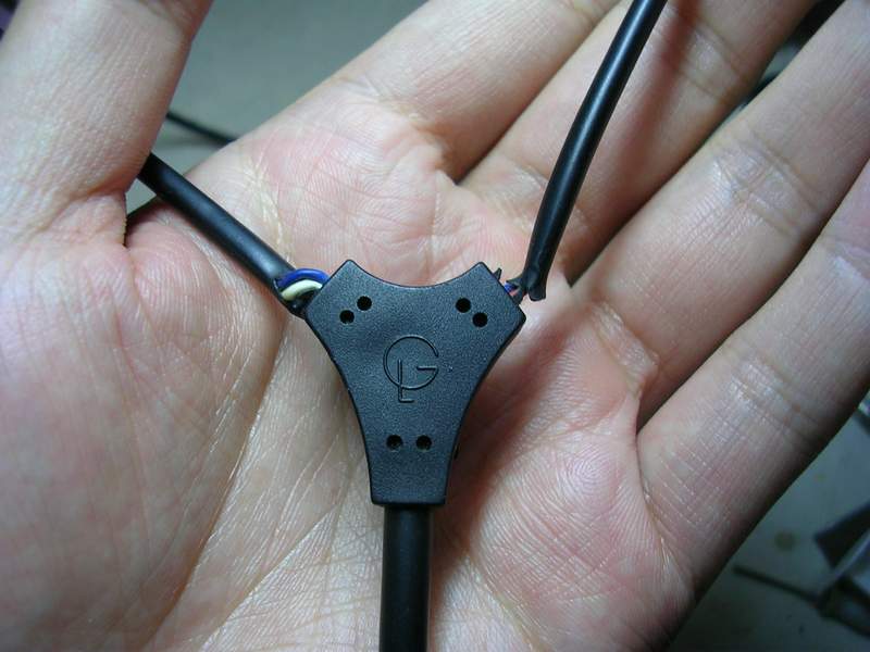

M1的问题 不用多说了  大家自己看
我换成了透明的软管 因为没黑色的 热缩管还是最好不要用在耳机线上

发表于 2009-3-6 18:17:43 | 显示全部楼层
热缩管还是最好不要用在耳机线上
为虾米尼?

发表于 2009-3-6 18:20:41 | 显示全部楼层
98对这个黑三角有没有什么保护的好方法呢?就算没坏但是线折扁了也很不舒服

发表于 2009-3-6 18:30:51 | 显示全部楼层
我的也是刚裂了,只能想不明白干嘛这样设计

 楼主| 发表于 2009-3-6 21:54:46 | 显示全部楼层
没啥好办法 材质和制造工艺的问题
热缩管变形后会留下痕迹 不好看

发表于 2009-3-6 22:16:13 | 显示全部楼层
我的那个一侧也有裂纹了,虽然很小……

发表于 2009-3-7 04:08:15 | 显示全部楼层
有没有啥方法防止M1的这种现象?

98兄经常给我们这些菜鸟长点知识。
磁极脱胶   吸到旁边  振膜被卡到——这样的情况在耳机里常见吗?

 楼主| 发表于 2009-3-7 10:56:29 | 显示全部楼层
很少见 一般的磁极都是用铆钉固定的  比如大名鼎鼎的森海铜环    不过现在也都改成用胶粘了
