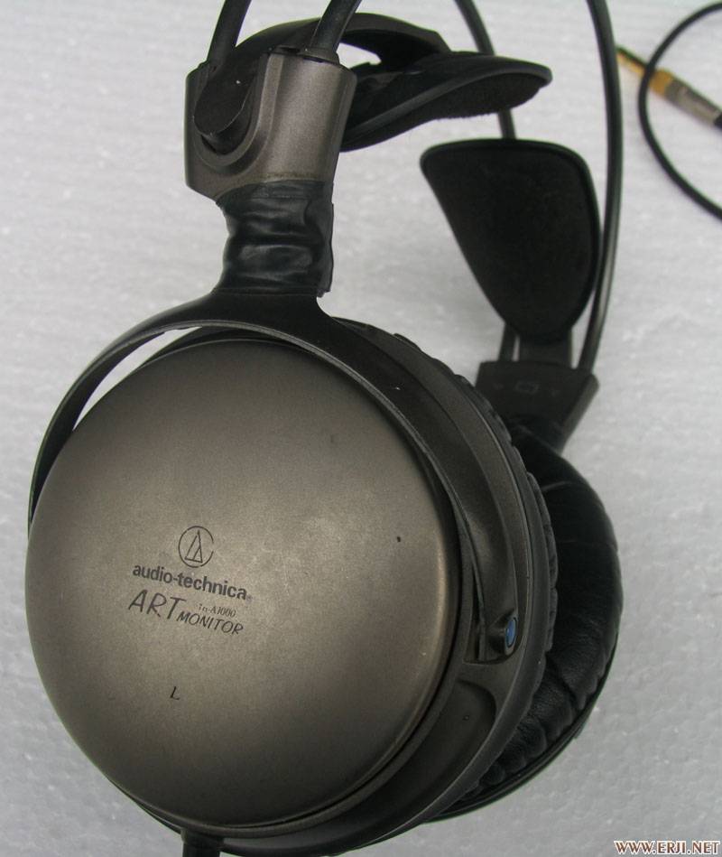

近日捡了个白菜   入了个蛮老的AK      0218编号      耳罩上面那部分塑料裂了      上家用胶布固定        我戴着嫌不够压耳         不知道谁有没有办法能改善下哈                声音还是挺不错的     和我的W1000互补下       听古典也可以凑合了

【彻底解决A1000承轴爆裂问题】.
前言:我那支A1000用了3年,完好无缺,我对它小心并珍惜地使用。但这次在深圳聚会上看到那个支离破碎的A1000,不由得我不正视A1000承轴有机会破裂的问题……
一直认为A1000承轴爆裂是粗心使用,过度扩张所至,但担惊受怕地使用,倒不如正视和解脱这个问题。
打开耳机看到承轴部份确实不够坚厚,这部份是个受力的支点,随着时间,塑胶老化,难免有爆裂出现。但说真,又有那个耳机不存在这类问题,事关物件总有寿命,只是至命的部位不同罢了。
我使用一种工业用途的修补材料“塑钢土”,打开A1000承轴盖,然後填满承轴虚空部份,“塑钢土”硬化後和耳机承轴结合成为坚固整体,从此我安心地听我的A1000,并且去了心中的一条刺。
非常满意这次成果,加料後的A1000不着痕迹,外表完全看不出来。

哇  PAN兄的那个东西真不错      我这只坏的能补救的吗
你这个太不爱惜了
磨砂钛合金都没样了
可以的,用钢土修补,填平后再用模型漆上色,如果手艺好,外表如新。
又:钛金属外壳太脏太旧,可用厨房清洁剂以绵布小心清洁,可回复明亮。

PAN兄   买170g塑钢土不知道够用吗
只需两个指头大小就足够两边耳机用了。
下面是我当年教一个论坛朋友的修补A1000方法:
《修补A1000承轴》
A1000的承轴可能爆裂?并不是个急切和必然发生的问题。因此我建议你找个闲日、好心情的日子才动手。
为万全起见,我建议你每次只为一边耳机施工,先弄左边耳机单元。
找个稳固的工作平台,铺上厚布或软垫,把A1000放在上面,扭开承轴盖上的螺丝,打开盖子。小心地打开,要慎防耳罩整个掉下,耳罩被一根幼小的导线连着,所以你要是在一张铺了软垫的平台上就会很安全。
你现在可看到承轴盒子里的情况了,留意导线应该在坑槽位置内,如果你发现导线因打开时动作太大已经离位,不紧要,只要记得在最後完工盖上盖子前把它移回坑槽内就可以了,紧记。
好了!你该看到那个“滚珠承轴” 了。它被塑胶包裹着,露出金属顶部,这个金属顶部是作装坎连接耳罩和吊臂用的,滚珠承轴包在塑胶内,因此你用“塑钢” 把这个包裹填补是完全不影响耳机的转动的,可以放心。
当你已经了解内里情况,把耳机平放在台上,待会你只需要在承轴上包一层“钢土”就大功告成了。
现在可以动手混和“钢土” 了。
先洗净双手,“钢土” 是亲水性的,你甚至可在水中混合,但却忌油污,所以你必须洗净双手,保持双手湿滑可免“钢土” 黏在指头,那待会施工时会确保更乾净,免却大意把“钢土” 沾染耳机外观。
“钢土” 分蓝色和奶油色,你各取半片囗香糖份量(11),然後彻底地揉合成一小团,“钢土” 就会开始“固化”。
  请放心,你有很多时间,可以慢慢地弄。“钢土” 的固化时间很慢,要大半个至一个小时才进入固态状况,完全固态要35个小时。
好了!你现在可以去再用肥皂洗净双手,把揉“钢土”时留在手上的残馀“钢土” 洗去。
取下小量的“钢土”,包裹了承轴(避开导线),不要黏到导线。并稍微用压力把“钢土”压紧。
把盖子盖上(注1),看看是否能完全盖上没有缝隙,有没有填得过多“钢土”硬化後会影响盖子盖上!如果盖子能完全压紧,就代表“钢土”没有过厚了。
试试转动耳机,肯定没有影响耳机转动;然後,再把盖子再拿出来,把导线移回在坑槽之内。
看看耳机外表有没有沾染“钢土”, 如果有趁“钢土” 固化前把它清理。
把耳机留在桌上,5个小时左右肯定“钢土” 完全乾固,然後把盖子盖上,装回螺丝上紧(不要用死力上紧螺丝慎防塑料受力过度而爆裂)。
完成了,看看是否满意。
经过第一次的实习,那另一边就非常容易了。之後,你可以在任何时间再为另一边耳机进行手术。
不需要被我说的吓怕,实际动手时很简单。我说得仔细只是强调要细心一些细节避免意外发生而已。
(注1):乾的“钢土”很黏,施工时旁边准备碗清水,用指头湿润盖子接触面,可防止盖子尝试盖上时被“钢土”黏附。
