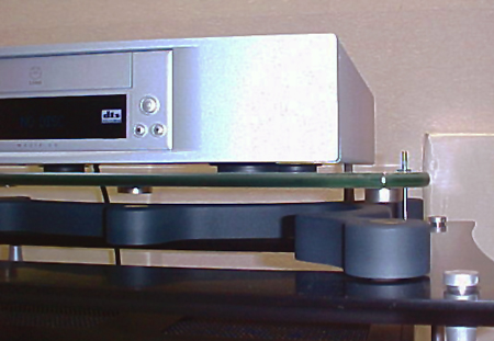

    音响器材用的磁浮避震架大概也在十年前出现,最先由一位意大利设计师发明。理论是,“把器材悬浮在空中即可隔绝一切因接触带来的谐震”。
       不过这台磁浮避震架并不完善。因为无法解决承板在悬空时会因漂移翻侧,就在底座加了四条钢轴,连接承板上的滚轮,用作控制承板不漂移翻侧的机械装置。如此一来,岂不又生出四个接触点!那么“完全悬浮于空中,隔绝一切因接触引起的震荡”的理念就不成立了!这个设计根本没有把理论彻底执行,只变成一种销售噱头而已。“谐震”还是会透过机械接触传递的!
舊式磁浮設計,还是有机械接触,未能完全悬浮在空中;并且磁石外露,磁場幅度广,有可能对器材造成干擾,更有可能使器材磁化。

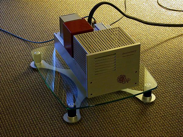

圖:新一代设计,磁浮圆柱体把磁石密封包裹在金属腔体內,大大減低磁外漏。
新一代“圆柱型磁浮致动器”(Cylindrical Magnetic Suspension Actuator)
    一代磁浮圆柱体,管壁内留有一定空间,只要能保持垂直升降,是可达到零接触完全浮离在空气中的。但如何才能达到这个状态则必需要注意一些技巧,下面是使用磁浮架的一些个人心得:
      磁浮架必需放在一个“绝对水平”的台阶上。这样才能保证四支磁浮圆柱绝对垂直,不然,只要其中一支圆柱体稍有倾斜,则柱体内壁就会相碰而产生接触。虽然圆柱体底部都能转动调整高度,但我不建议这样,理由是螺旋缝间会有虚位罅隙,虚位可能使柱体倾斜。紧记!就算是轻微的倾斜也会使圆柱体内壁碰撞产生接触。
   我是锁紧圆柱体螺丝以防出现虚位移动。
   把器材放在承板上前级左右移动,用水平尺量度,移动至重量平均分布,务必要达到绝对水平,才能保证四支圆柱(有用五支的)不碰内壁垂直升降。
   器材放置妥当后,续一捡查每支圆柱体是否完全浮在空中,有没有与内壁接触。方法是:左右手各伸出一只食指,贴着磁浮柱承轴转动(图中红色处)感受内壁有没有磨擦接触,直至转动畅顺无阻为止。
    照上述一切弄妥后,器材虽然是平浮在空中,但重量压力还未稳定,打后数天还会轻微地下沉,据个人使用经验,大概要四到五天才能完全稳定,从声音也可听出是一天比一天好。四日后可用水平尺再量度一次,确定还是在水平位置;再用两指转动承轴确认没有碰到内壁。
