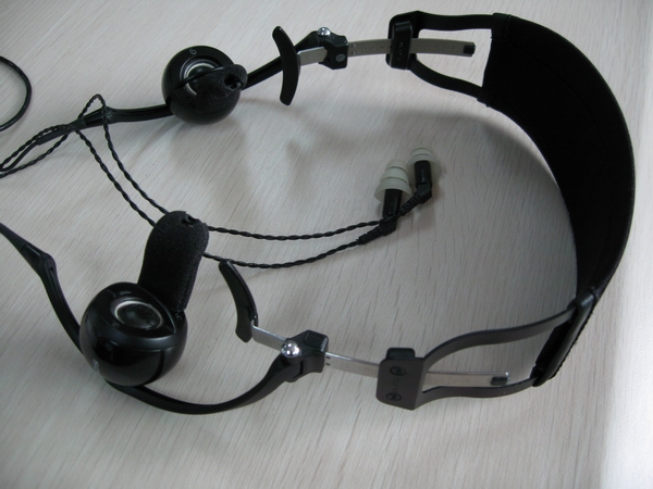

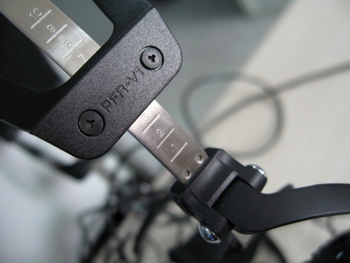

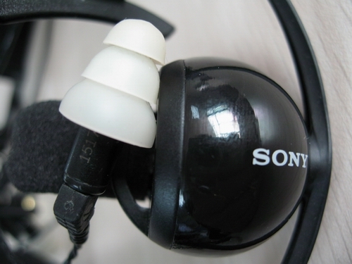

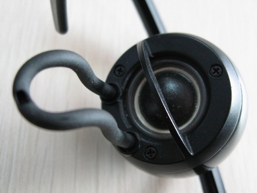

外观及结构简介:
在外观方面,PFR-V1给人感觉有点标新立异。试着带上街,真的可以吸引很多路人的目光。就是不知晓他们目光中的评价是觉得好看还是怪异了。而笔者则觉得这个外观很别致。两只半球型的发音体,就像两只小音箱一样,挂在耳畔。从侧面看真的有点怪异的感觉。但正面看来还是挺新潮的。耳机采用的黑色软PVC线材感觉不太好。尤其是分线位的地方,线材容易打圈卷曲,笔者手上的样机就有这种情况。反而小耳扩的连接线还不错,估计是TPE的,属于无记忆性的线材。不会打圈卷曲。耳扩外壳是亮面的塑胶外壳,所以各位在使用时要注意保护,亮面比较容易会刮花。耳扩的体积很小。样子看上去也很轻巧。使用2枚AAA电池。耳机设计很人性化。单元和耳机头架是通过一个带弹性的塑胶扣子连接起来,扣子里面装有弹片,起到回弹的作用。目的在于让耳机导管紧贴耳道外入口。但弹片的回弹力度很小,刚好让耳机贴紧耳道而已,所以带上耳机后基本没感觉到因挤压带来的不适。耳机头架的设计给人的感觉是简洁,轻盈。黑色金属架子,在头顶位置穿上一块黑色的软尼龙布。在侧面,采用了可以按使用者头型的大小去伸缩调节头架围度的金属条,作为定位及伸缩调整耳机佩戴位置之用。这样的设计是为了适合不同的用户,因为每个人的头型,面型都不一样。可调节耳机头架围度的设计十分人性化。在则面金属条靠近耳机的一端,套着两片弧形塑胶片,用以固定耳机头架。胶片上面印有“L”“R”标识。除了外观之外,单元设计更具特色。PFR-V1采用导管加外置小型扬声器的设计。导管直接插入外耳道并输送低音。外置喇叭则负责输送中音和高音。这样把低音与中,高音分离的做法。在便携耳机中,还是极为罕见。
配件方面,随机配备有:便携小耳扩一只(使用2枚AAA电池),延长线一根,3.5转6.3mm金属镀金转换头一枚,便携保护包一只。棉套一对(包裹着耳机导管用)
整体外观及佩戴感觉可以用:人性化,轻巧,舒适来形容。
