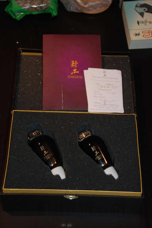

最近朋友借玩的一对曙光珍品300B

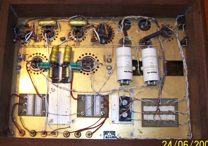

最好还是直接和耳机的阻抗匹配,
原帖由 忽然散步 于 2009-3-31 00:08 发表
300B后级可以用来驱动K1000耳机,不过务必在喇叭接线柱上同时并联一只10-15欧的电阻
我自己DIY的300B为了和HD580匹配专门找了一对英国红牛(阻抗比约8:300欧,变压器结构是2夹一绕法)
YLJ偶合电容
YLJ偶合电容
黄铜CNC加工的底板
黄铜CNC加工的底板
内部
内部
左声道输入不接/音量最大时的输出残留躁声
右声道(因为和电源部分近而比左声道稍大点)
