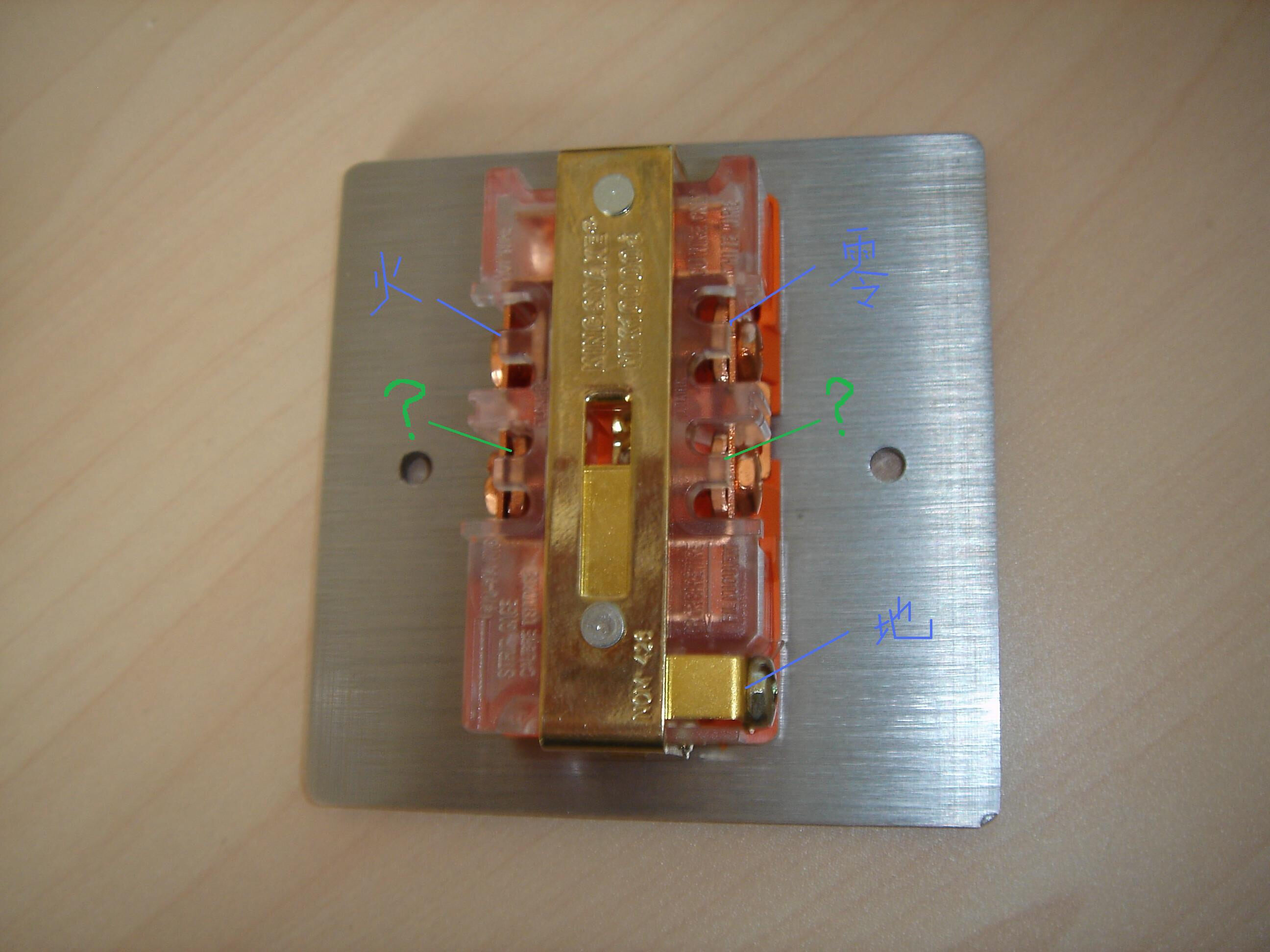

我的理解如下图,不知道对不对.
插座上左火右零已经标好,只是一边各有2个,是不是把电线接上面下面都一样?
电线放在1,2哪个位置?

发表于 2009-4-6 11:31:42 | 显示全部楼层
接上下都可以,两组接口只是提供多一个接线位置选择而已。

发表于 2009-4-6 11:33:24 | 显示全部楼层
每一边的两个螺丝是相通的,接哪个都一样

发表于 2009-4-6 11:34:54 | 显示全部楼层
昨天换接了10平方的倍耐力电线,没两螺丝的插座还真不太好接。你这插座好像螺丝颜色都一样的,我那插座接火线螺丝是铜的颜色,零线是银色的螺丝,好分辨。

发表于 2009-4-6 11:47:54 | 显示全部楼层
接线在(1)处,利用两块铜片把裸线锁紧。如果用的是多支铜线,我的做法是接线後第二天把螺丝再收紧一次,这样做可把多支线间的虚位减至最少,增加线与线间的接触面。
无论接线与否,其它螺丝都应上紧,避免因虚松产生震荡。

发表于 2009-4-6 14:32:20 | 显示全部楼层
这个插座应该是镀紫铜的吧,紫铜做螺丝根本就吃不住力

发表于 2009-4-6 14:44:58 | 显示全部楼层
有2个孔, 是为了做排插串联而已。 做墙插随便那个都一样。

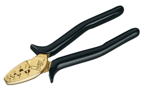

有一种东西叫液压压接钳能把那种粗电线(不论是多股还是一股)一夹,就能弄成一个厚铜板中间还有一个孔用来固定螺丝,相当于一个冲压模具,非常方便。

发表于 2009-4-6 20:37:24 | 显示全部楼层
原帖由 calvados 于 2009-4-6 19:04 发表
81535
我喜欢图中这个:
512
2008-9-25
发表于 2009-4-6 20:48:44 | 显示全部楼层
这个真漂亮啊,还是多型号的,不过好像不是液压的?那要考验握力了。

发表于 2009-4-6 21:36:33 | 显示全部楼层
原帖由 Pan 于 2009-4-6 20:37 发表
我喜欢图中这个:
这个好东西,一根零线电表出来后和三根音响专线的三条零线可以并在一起固定。要不然得弄转接还影响声音,内阻增大。看了下价格国产的100多也有,进口2000多,国产买把价格 还能接受。
