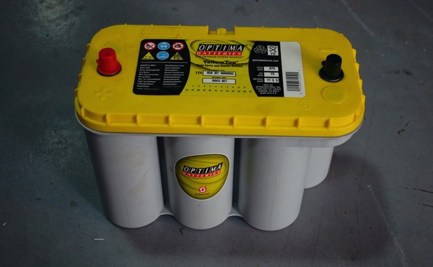

下一步准备尝试用“OPtima电瓶/澳铁马电瓶(越野车最佳装备)大黄顶D31A ”给小刺猬供电(18V)
OPtima电瓶技术指标很好,深放电、瞬间通过电流可以很大(大电流放电)、内阻极小极小、最重要的是全封闭设计不存在充电时候有气味的现象
万一提升效果不大,就把电池用在车上,毕竟这款车用蓄电池也算顶级了,很适合越野车,呵呵。
具体参数指标:
电池编号电压低温起动电流(-18c)起动电流(0c)储备容量20hr容量内阻(欧姆)重量(千克)端柱类型BCI组
D34/7812V75087012055.00 0.002819.725.417.519.8双SAE/ST34/78
D75/2512V6508109848.00 0.00317.123.717.319.4双SAE/ST75/25
D3412V75087012055.00 0.002819.525.417.519.8SAE34/78
D3512V6508109848.00 0.00316.523.717.319.4SAE35
D5112V4505756638.00 0.004611.823.712.922.7SAE51
D51R12V4505756638.00 0.004611.823.712.922.7SAE51R
D31T12V900112515575.00 0.002527.132.516.523.83/8STUD31T
D31A12V900112515575.00 0.002527.132.516.523.8SAE31A
