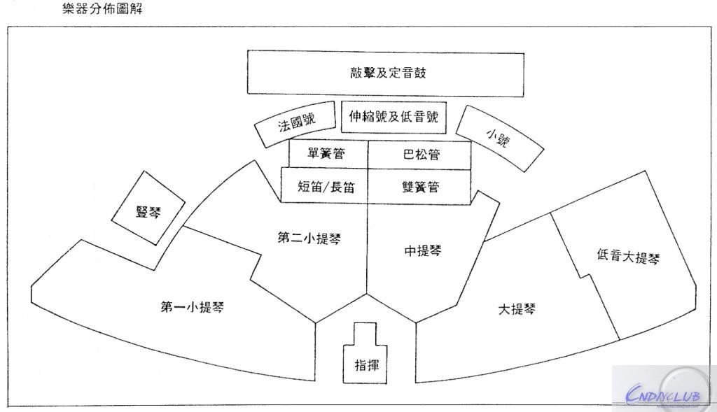

因为你只要稍微注意一下本刊刊登在第二期第十一页上的那一张图就明白了!正确的音场不应只有两排,而且不应有空洞(除非录音师的故意安排)。所以这种音场应该还必须再进步,必须再加以精确微调,这样,才有可能达到更高级的「进阶级」音场!
进阶音场
什么是「进阶级」?在进阶级的音场中已经可以把音场的前后距离做得很明显了!而且音场的宽度至少也能向左右延伸到两边喇叭的侧绿。以交响曲为例,你必须要能看到最前面的弦乐组,中间的木管组以及最后面的铜管和定音鼓这三个层次;至于左右音场的方面,你也要能看出各个乐器组占整个音场几分之几的宽度,倘若有两件乐器合鸣之时,也要能轻易辨认它们的左右关系!
