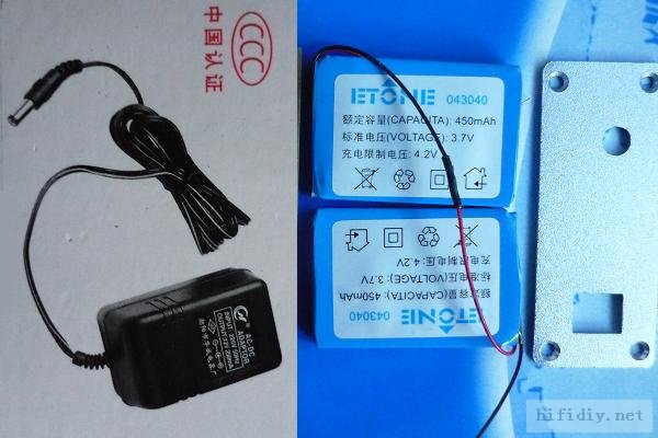

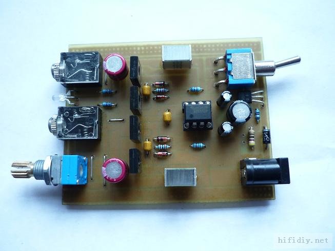

图片压缩严重,实物更加漂亮。采用了西门子千层糕耦合电容(银色),ELNA    输出电容(红色)
红宝石滤波电容(黑色),信号通道全部为5环金属膜电阻。
采用单面板双面安装技术,背面还有很多贴片元件。
不断改进是我一向的习惯,人总要进步嘛!
我作品的的一贯作风是耐用,安全,便携,低噪极低,结构紧凑。
OTL输出这个是仁者见仁,智者见智的老问题了,但它绝对安全可靠,不会烧耳机。
声音就不多说了,属于较温暖类型,低噪极低

OTL也有好电路
最起码单电源供电就很方便
B772还是669
应该比坦克的幻想曲耳放好吧

挺漂亮的阿,系统设计比较心仪
