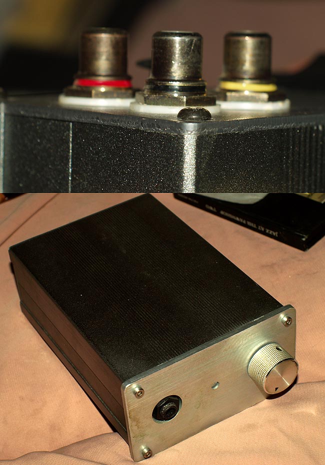

发表于 2009-4-23 16:51:58 | 显示全部楼层
对了,想起一个有意思的事情,我的o1dac,编号0405的产品,模拟RCA两个端子居然用的不是一个样式的,有一次出现过,一只耳朵有噪音,另一只没有,虽然噪音很小但是能发现,只出现过一次

发表于 2009-4-23 17:00:11 | 显示全部楼层
dark兄请看我上的图,明显看出rca两个端子不一样,底下的(黑色的)就是250号之前使用的,上面的是目前o1上使用的,同轴端子也是上面的那种,
感觉有可能是端子不同,造成的底噪,因为我已排查了线材,音源,供电等,而dark兄的o1没有底噪,说明设计也没问题,那么问题有可能出在端子上

发表于 2009-4-23 17:31:59 | 显示全部楼层
上我的,看看有什么区别没,这个东东我听了二年多了,还是很有感情的
