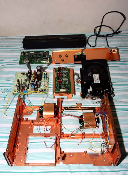

[CD机] marantz cd-16se

LZ能否告知皮带何处能买到?谢谢了

 楼主| 发表于 2009-4-30 10:07:05 | 显示全部楼层
原帖由 prince99 于 2009-4-30 00:12 发表
LZ能否告知皮带何处能买到?谢谢了
http://www2.jd-bbs.com/viewthread.php?tid=1927462&highlight=

 楼主| 发表于 2009-4-30 12:46:40 | 显示全部楼层
正想换了它呢,皮带,其实最简单的办法就是去买包卡座的皮带,里面有N多各样大小的,找几只用在16上一点问没有,几元一包(完了,这一说又要得罪商家了)

发表于 2009-5-3 22:53:45 | 显示全部楼层
100v60hz的哦
不知道楼主是否国内用
如是
通过变压器转为220v
但电周率不会转为50hz
这个问题咋解决
如不解决音场扭曲的问题咋办

发表于 2009-5-3 22:59:50 | 显示全部楼层
背面字迹模糊
好象是50-60hz
如是
理论上电周率没问题了
实际情况不祥
待证

发表于 2009-5-3 23:23:53 | 显示全部楼层
又见tda1547
一脉相承的不含数字滤波芯片
机械部分写的是cdm-4/36
小日本改自pfo盘
出盘看起来象金属的估计不是
算半pfo
木子兄辛苦了
拆成这样给俺们饱眼福 谢
另 不用担心得罪商家
马兰士就皮带齿轮害了多少人啊(包括销售商)
晒死他都不为过

 楼主| 发表于 2009-5-5 00:12:40 | 显示全部楼层
原帖由 flatmajor 于 2009-5-3 22:53 发表
100v60hz的哦
不知道楼主是否国内用
如是
通过变压器转为220v
但电周率不会转为50hz
这个问题咋解决
如不解决音场扭曲的问题咋办
使用220转100V的隔离牛,没其他办法了,机内肯定不能动

 楼主| 发表于 2009-5-5 00:13:00 | 显示全部楼层
原帖由 flatmajor 于 2009-5-3 22:59 发表
背面字迹模糊
好象是50-60hz
如是
理论上电周率没问题了
实际情况不祥
待证
对的

发表于 2009-5-5 21:34:56 | 显示全部楼层
能否告知红圈部分电压?(显示屏供电电压)
