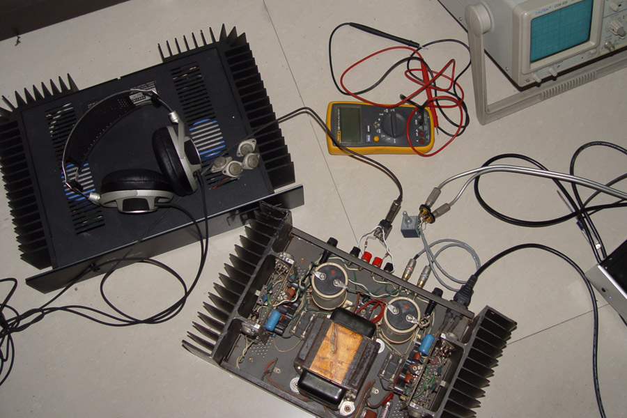

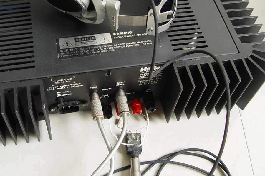

hafler  推SA5K
晚上试了下这功放推SA5K,查了很多资料,安全了,这是台纯后级,所以电位器就接外面了

 楼主| 发表于 2009-4-29 12:35:34 | 显示全部楼层
原帖由 hugoli1984 于 2009-4-29 08:44 发表
信号经电位器再入后级?本末倒置
后级,前级,都只不过是"发烧友"的叫法而已,在我眼里,都只不过是个AMP而已,纯纯的"后级"无 音量调节,加电位器,只是调节音量....
看另一"后级"也是hafler的,9270,看到面板上的电位器了吧?

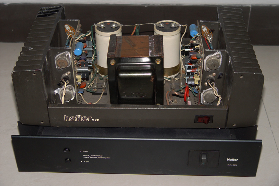

 楼主| 发表于 2009-4-29 12:37:01 | 显示全部楼层
9270

 楼主| 发表于 2009-4-29 12:39:08 | 显示全部楼层
维修手册,看看电路吧!

发表于 2009-4-29 15:26:03 | 显示全部楼层
这样加电位器严重影响音质。

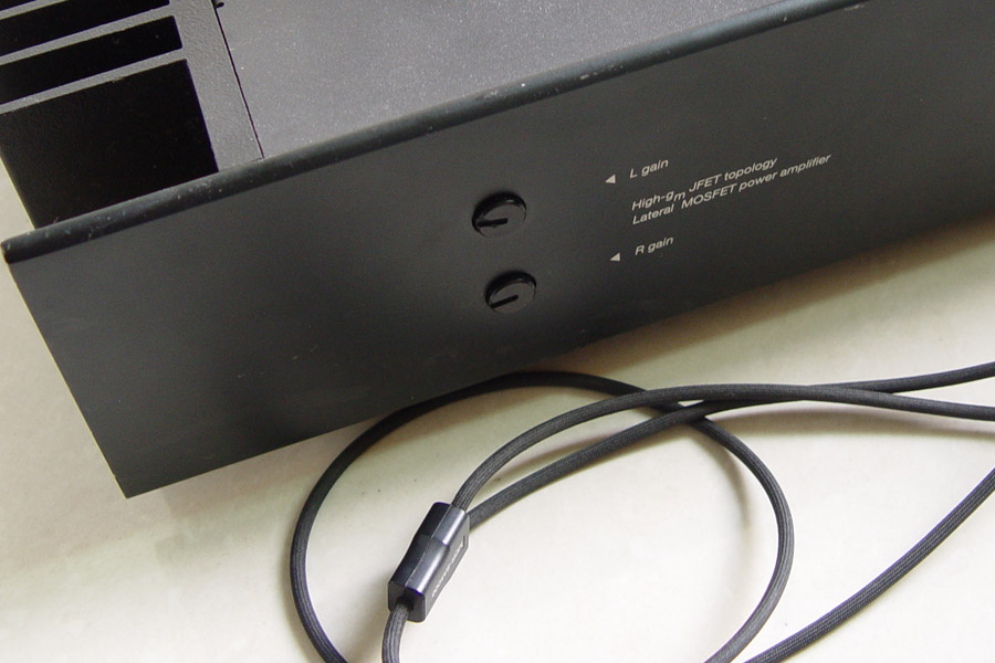

 楼主| 发表于 2009-4-29 16:28:59 | 显示全部楼层
又试了下9270,爽!
这下不用外加了,自带
左右独立调节

 楼主| 发表于 2009-4-29 16:41:53 | 显示全部楼层
原帖由 hugoli1984 于 2009-4-29 15:26 发表
这样加电位器严重影响音质。
给出详细的理由,原理来,光一句严重影响音质很严重影响心情.

发表于 2009-4-29 17:58:38 | 显示全部楼层
原帖由 子木 于 2009-4-29 16:41 发表
不用理会,你接电位器的方式基本正确,不知你电位器外壳是否已接地,否则在用手调节音量时有可能会引入交流噪音。如果外壳已接地,则对音质无任何影响。

 楼主| 发表于 2009-4-29 18:43:28 | 显示全部楼层
原帖由 wzchen 于 2009-4-29 17:58 发表
接了,在背面,利用27的螺丝接了条漆包线,
我就是要看看在我面前叫的都是些个什么人,最近冒很多马甲在我前面像跳蚤一样跳来跳去的,煞是好玩
