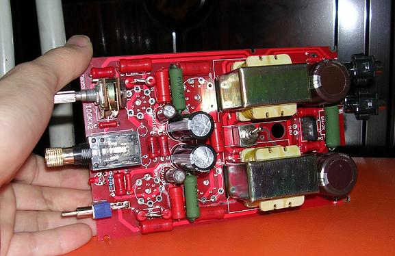

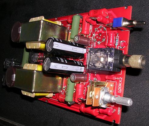

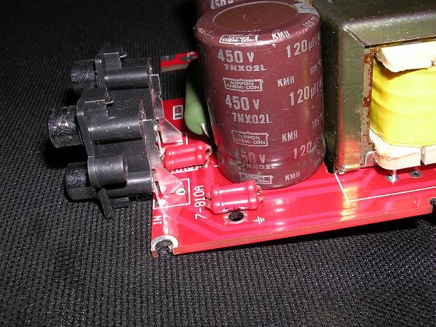

在网上看到有卖:6J1+6P1 耳放兼前级套件的。可以买吗?—— 一个初学者
管子:6J1是北京的, 6P1是曙光的。
另外还有电源牛和两个输出牛。 (也请高手看看这3个牛行吗? 还有其他的电容电阻的用料)
主要目的是让大家看看这个东东能推好低阻的耳机吗?另外可玩性大吗?摩改的空间呢?
(本人要是从无到有的作二房还是有相等的难度的。)
下面上图给各位行家看看(卖家给的图,说是实拍的):

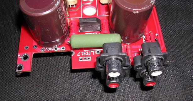

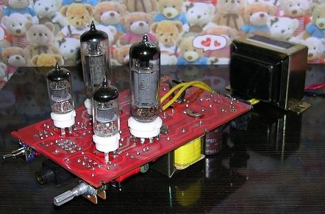

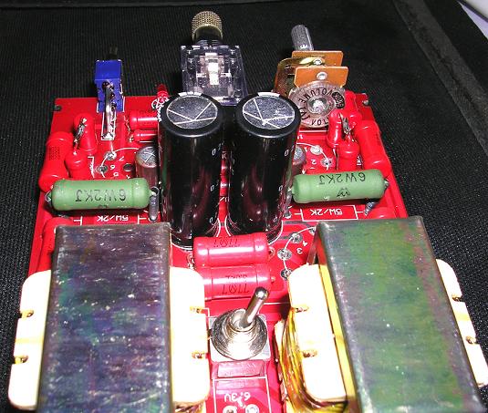

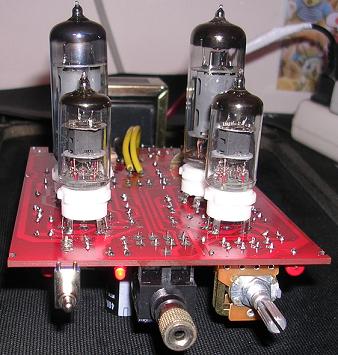

 楼主| 发表于 2009-4-30 12:45:08 | 显示全部楼层
继续

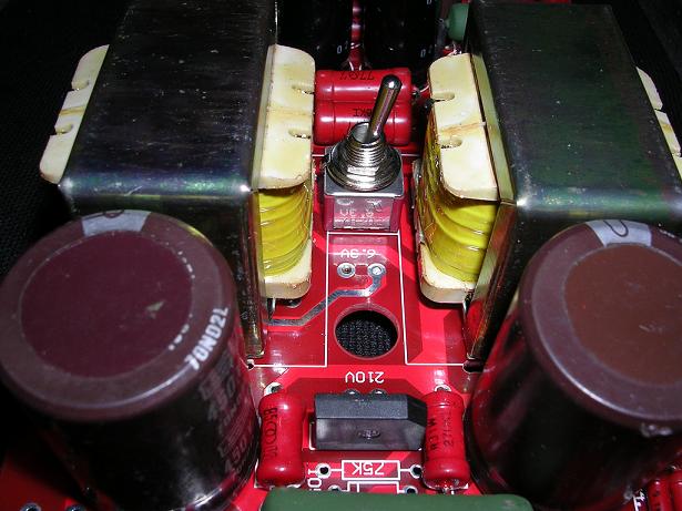

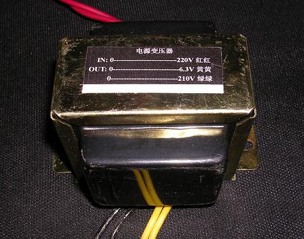

 楼主| 发表于 2009-4-30 12:50:56 | 显示全部楼层
这三个牛如何?行吗!

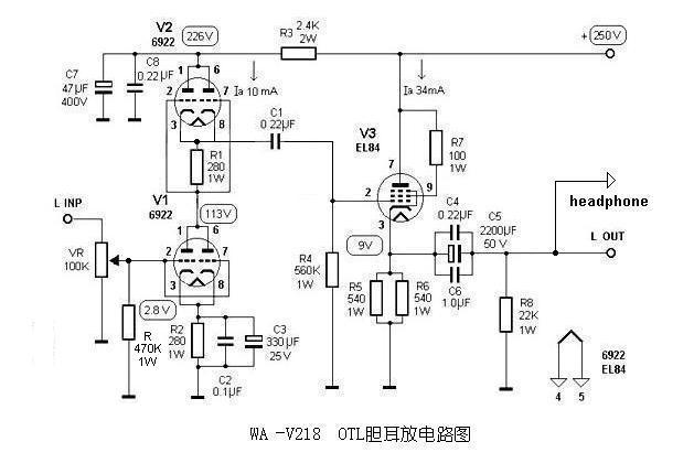

发表于 2009-5-12 16:22:21 | 显示全部楼层
你买啦!我朋友也想买,就是不知道声音如何,打算DIY,可是没有电路图。

发表于 2009-5-12 17:48:50 | 显示全部楼层
光看图,看不出牛的好坏来,不多作评价了,怕得罪人,免得又一拨一拨的来找麻烦,

发表于 2009-5-12 18:27:03 | 显示全部楼层
这个电路没啥,玩这个电路其实就是玩输出牛的质量了,好点的牛一对都要4、5百吧!
垃圾牛的话,不值得买!

阴出电路出好声很难,不玩也罢!

发表于 2009-5-12 18:34:31 | 显示全部楼层
怎么说,都比垃圾牛输出强,阴出是难搞

发表于 2009-5-12 22:04:21 | 显示全部楼层
原帖由 子木 于 2009-5-12 18:34 发表
怎么说,都比垃圾牛输出强,阴出是难搞
我至今没听过阴输出效果好胆机,而效果好的牛输出胆机,听过不少,很多还是自己diy的牛!
玩胆其实主要是玩牛!
