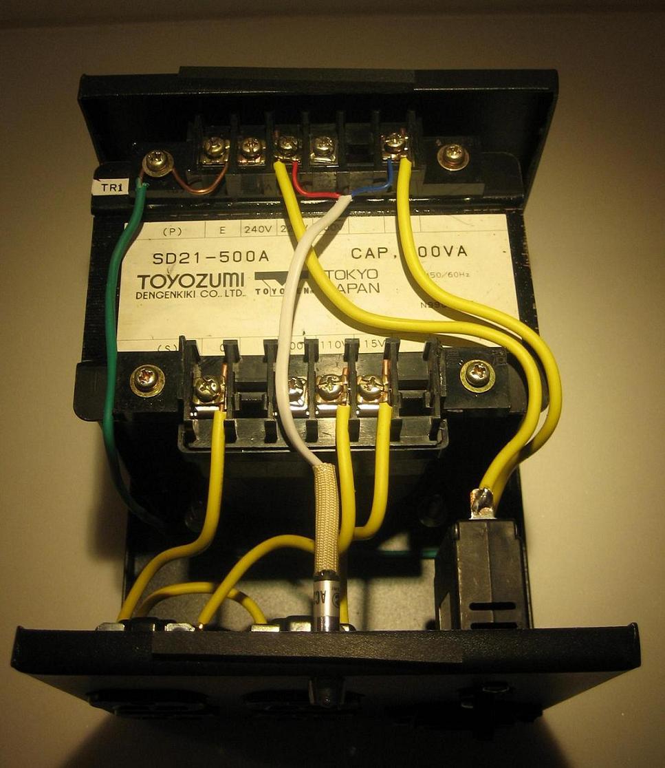

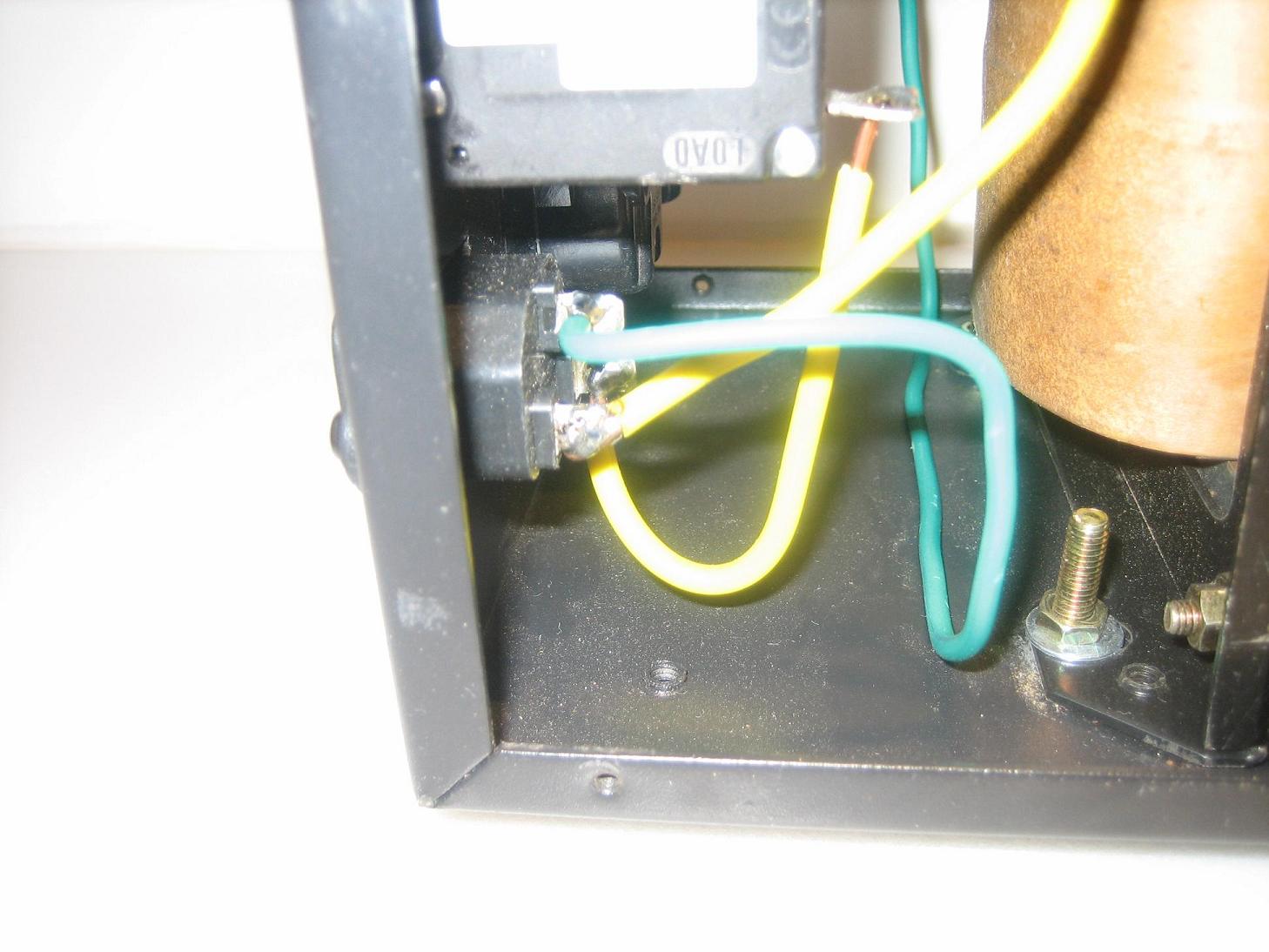

请教各位XD. 我在淘宝上买了个隔离变压器,220V转115V输出。是浙江一家音箱店用二手的日本Toyozumi的变压器自己做得。用料倒是很不错,变压器的成色很新。但是,没接地线。我和店主反应后,他教了我去接上地线。照片上的那根绿色的铜线就是我自己接的。但是接了地线后,我的怪兽(Monster Power)的插线扳上的地线灯没有亮(见图,最上面那个GROUND OK的灯是暗的)!一般在有地线的情况下,那个灯是会亮的。
我打电话给店主,他解释说隔离变压器的接地就是这样的。他说隔离变压器的地线已被隔离,不再通过市电的地线。他说我的怪兽的地线灯不亮是正常的。他说尽管怪兽的地线灯不亮,我的变压器的地线保护功能还是存在的。我有点不敢相信--店主可能就想把东西快点卖掉。我不希望对我的器材有不良影响。但我的电知识不多。各位XD认为他说的对吗?谢谢!

把插座上的地线(最上面那个接口,肯定看的到~~)接到牛的E接点上就OK,声音顿时干净,密度也好起来了,这是我的感觉不知道是不是YY,但我想肯定有变化的,还有有条件把插座和机内线换了,提高很好,这牛素质还是不错的。还有最好把隔离牛里的那个灯拿掉,对声音肯定有干扰。

在E点与输出插座地线端再接条线

如果要发挥隔离牛的最佳性能,还要把S端0与地线相连,这样就把干扰导入地线(但前提要是地线良好,否则会更差)

纯爷们是好厉害的大侠!  E代表Earth,就是接地的意思。那家店主叫我把E, 和P,和插座上的地线,三点一起接起来。
但我还是不懂为什么接了E以后, 我怪兽的GROUND OK灯还是不亮。您同意店主对我怪兽的GROUND OK灯不亮的解释吗?还是他的变压器有问题?

E是屏蔽层,不是地,要另外在输入插座接地

把S端0与地线相连这个可以试试啊,那不是把0与E连接就可以了?

谢谢syggy!在第三张图内,我已经把E点与输出插座地线端焊接上了(绿色铜线从E点开始,通过P点,最后焊接在输出插座地线端,最上面那个)。这样应该是算对吗?
是的,然后E连接地线接口,然后通过电源线的地线接到房子的地线

我已经试过把S点与输出插座地线接上了,怪兽的灯还是不亮!用100多元的廉价变压器,怪兽的灯倒是亮的。真奇怪。

E点和输出插座地线接上,S点上的0与E点接
