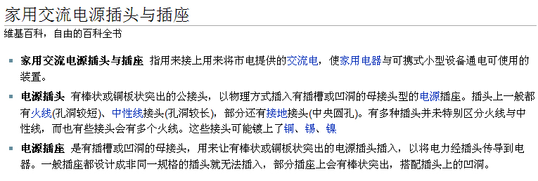

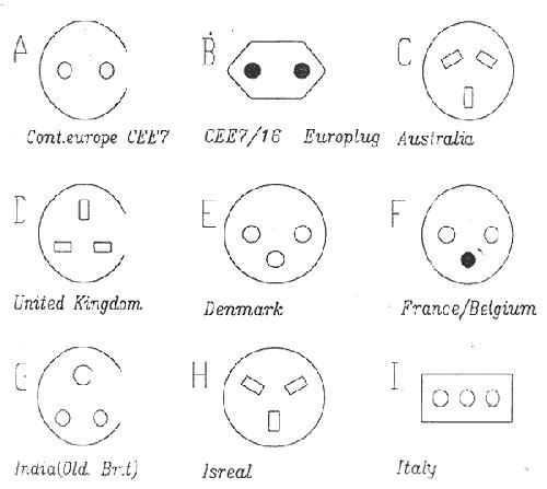

我想问一下,音响器材的IEC标准接口零、火线的位置是不是定死的,还是各个国家的定义有差异?

没人知道吗?就是电源上的那个品字接口

多谢Pan大,但我的问题是器材背后的,而不是线材上的。比如说CD机背后的电源接口,各国家出产的规定是不是都是一致的?

回一楼:
IEC插座本身是全球一致的,电源系统里面不同的是插头,美标是左火右零而国标是左零右火
一般家庭的电源布线施工,如果不是有素质的电工来操作的话,比较大可能会出现相位不标准的现象;也就是可能会装成“左火右零”的美标相位给你
先不论相位对声音的影响有多大,配备两种相位的电源线是可行的方案
