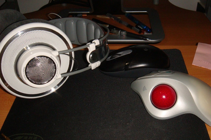

请回k701几天了,想听又不敢久听,就因为她压头!因为我是标准东北大汉,头很大。
到论坛来问过朋友,大家也告诉我很多方法,我也在以前的帖子中仔细学过,改造方法有捆绑、简断皮筋、卸下头带、上移固定卡扣,但是我试验后效果不理想,破坏式改造不可取,毕竟是精美的现代工业品,有的朋友还要再次出手,捆绑和上移卡扣也不美观,也容易使皮筋松弛,几个卸下头带的大侠都因为太松旷了又装回去了。
在论坛学了很多东西,尤其是小白老师的帮助,让我非常感谢这里,有了一点心得,不敢独自享受,请大家参考。
我的改造思路是不破坏的前提下不让皮筋工作,想要安上的时候可以复原。
工具
拆下头带

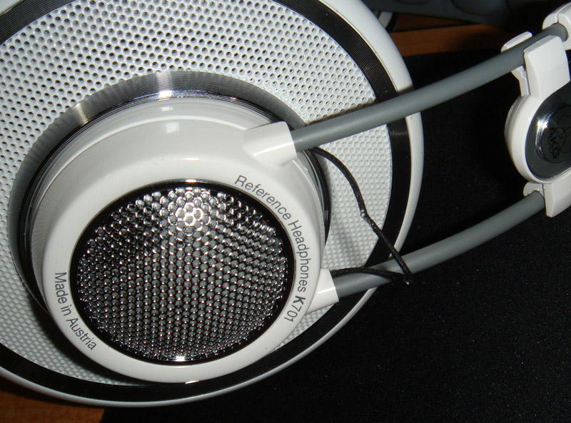

有点紧

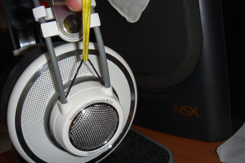

打开卡子
看到皮筋,要先挑下中间

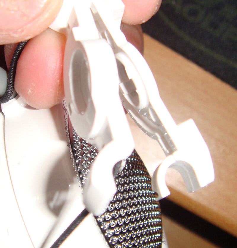

这里有胶,很少但是很强力,要小心不能弄断皮筋,两端都挑出来,然后复原,当然是不要理皮筋的复原

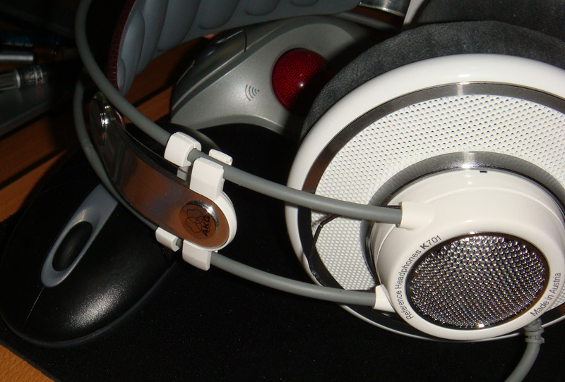

复原后效果
带上就知道有多舒服了

发表于 2009-5-28 16:07:41 | 显示全部楼层
这个方法固然好,但如果拆开后,再加长一截猴筋(不破坏原来的),就更好了。
学了  用了  买了  听了  乐了
47
2009-5-18
 楼主| 发表于 2009-5-28 16:46:06 | 显示全部楼层
原帖由 lcj 于 2009-5-28 16:07 发表
这个思路很不错!也很容易实现,在原来的皮筋上再接套一个小女孩扎头的猴皮筋,根据个人戴耳机的头带位置和喜欢的松紧度固定上面的猴皮筋。就应该是完美解决了。本人头大,不用皮筋完全放开,正好
