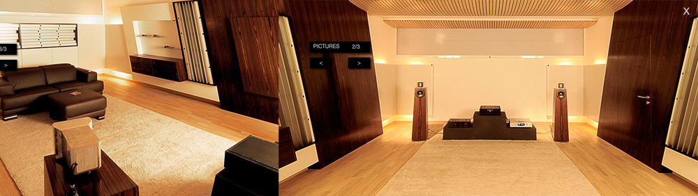

再看看一个良好处理的声学环境,(此房间平面为梯形,墙后隐藏的结构我们看不见),
其复杂性,以及专业的计算和施工,材料不是普通家庭能承受的,
即使如此,也只能说驻波得到了有效地控制。
